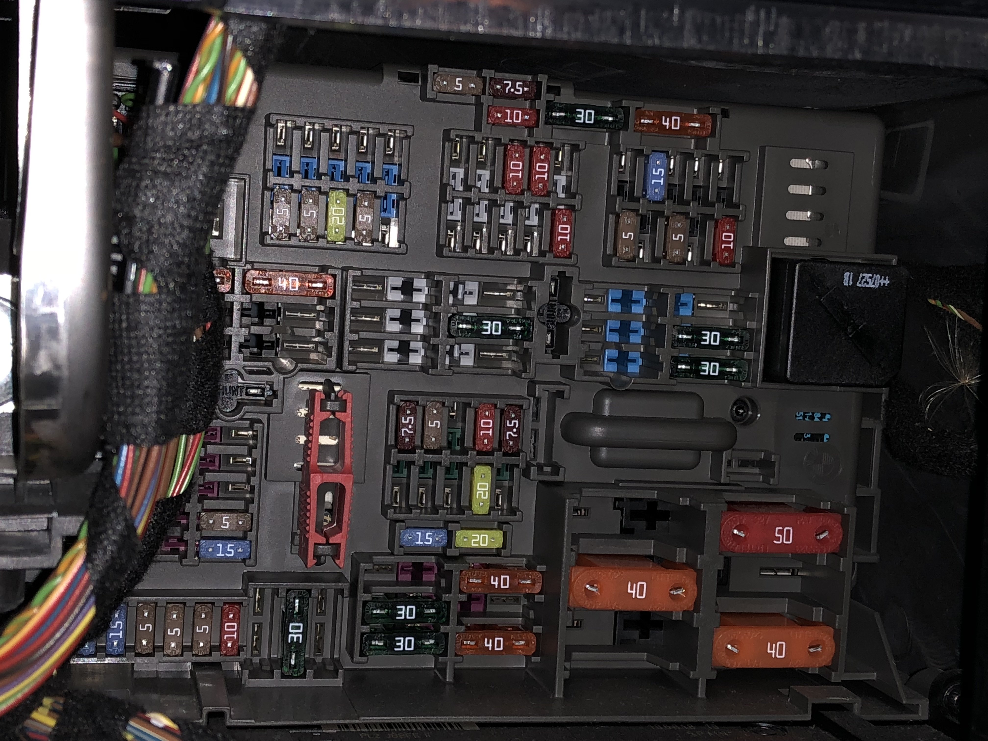

Depende de como sea tu caja de fusibles, por si es como la mía te dejo una foto de donde tiene un positivo permanente que es donde tengo conectado yo el cable amarillo de mi pantalla:

Perdon, te lo he explicado al revés, edito también el post anterior. Donde te he indicado tienes 12V permanentes para el cable amarillo y los 12V bajo llave los puedes coger de la radio, del mechero... es fácil identificar qué fusibles son con el esquema de fusibles, lo "complicado" es encontrar un punto con 12V permanentes.

No tengo ni idea de como funciona ese cacharro, pero me imagino que como en la mayoría de dispositivos necesitará una alimentación de funcionamiento (cable rojo) y una alimentación permanente para mantener los datos volátiles como reloj por ejemplo... (cable amarillo). Creo que si no conectas el cable amarillo a 12V permanentes todos esos ajustes los vas a perder cada vez que salgas del coche.
Por cierto, no se ven las fotos que has puesto de la caja de fusibles.

Con el cable amarillo enchufado a ACC Inferface es suficiente para un normal funcionamiento, el aparato despertaría al conectar el encendido del motor( gps, camaras, mapas, llamadas, etc)
Como extra, el aparato tiene la posibilidad de monitorear 24 horas los posibles daños al vehículo y es cuando seria necesario tener conectado el cable rojo a BAT Interface.
Pregunta, como saber distinguir cuales son los fusibles ACC o BAT ?
Foto de Caja Fusibles P.D. Las fotos siguen sin mostrarse.

Tendrás que medir con un voltímetro para encontrar 12V permanentes para el amarillo, los del rojo son más fáciles, como te dije solo tienes que buscar el fusible de la radio en el plano de fusibles de tu coche. Cuando lo localices pones un fusible robacorrientes y ya está.
