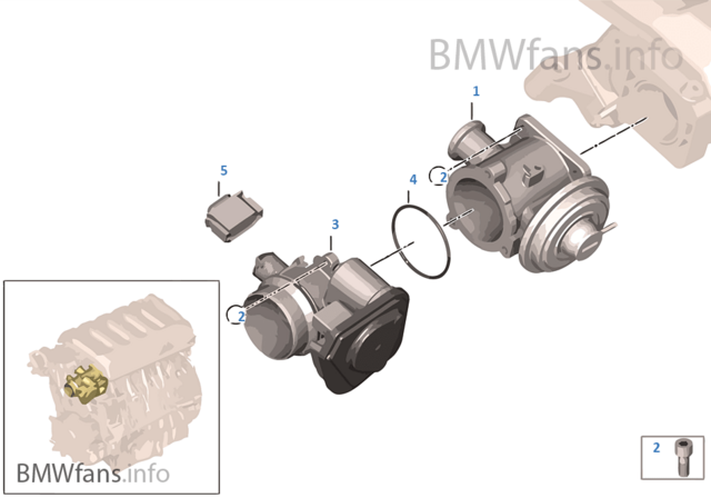

elrinconoriginal
11 71 501Retire e instale/reemplace la válvula de recirculación de gases de escape (M57T2)
cubierta acústica
11 71 1AZ.
Nota de instalación:
Reemplace la abrazadera en V (3).
¡No instale la tubería para la recirculación de gases de escape con voltaje!
Primero ensamble libremente todos los componentes.
Sujete las abrazaderas en V.
A continuación, asegure los componentes de borde con el par de apriete especificado.
11 71 3AZ.
Retire la válvula de recirculación de gases de escape hacia la parte delantera.
válvula del acelerador.
1Jvu2xy
Montar motor.
