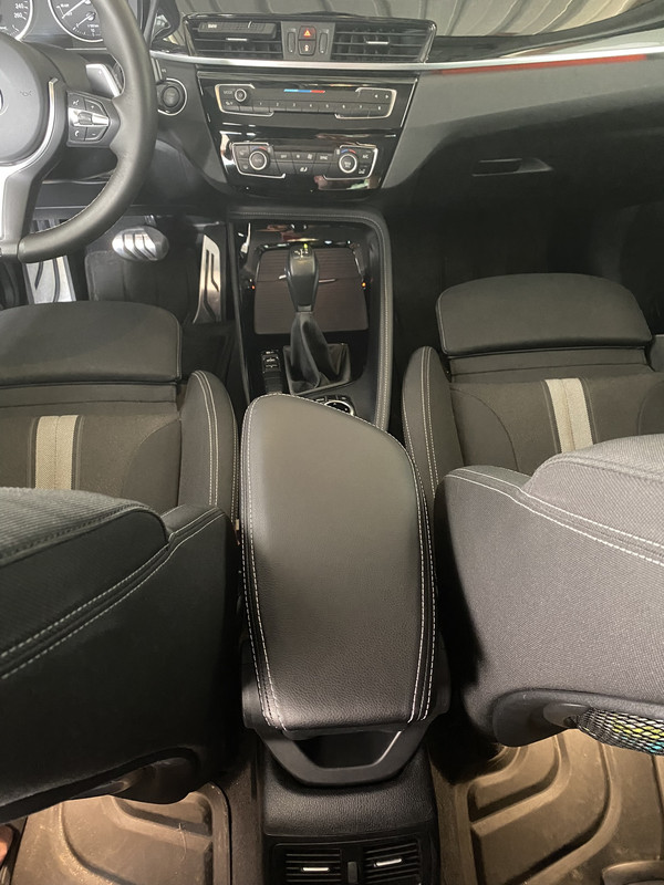

Yo llevo esta pieza,así va apoyado y no se mueve,además,no se ve lo que llevas.

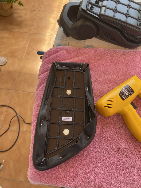

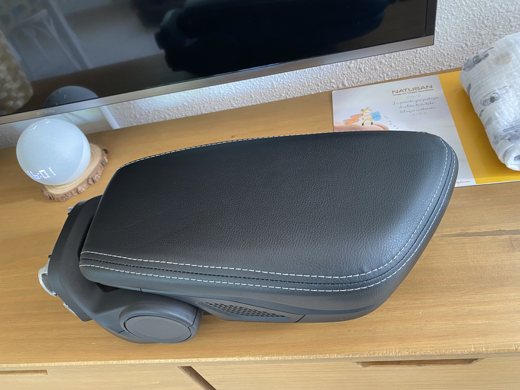

Hola, yo hace escasos días, retapicé el apoyabrazos, la única forma de desmontar la parte acolchada es la fuerza bruta, ya que va soldado plástico con plástico, empece con unas palanquetas de plástico pero tuve que coger una palanqueta con las que se quitan las grapas de los tapizados para poder desmontarlo
Bertomeu
BMW X1 F48
22 Jul 2023
17
6
Luego para unirlo use un adhesivo para plásticos y lo deje secar con unas mordazas para que quedara bien unido, espero que os ayude, un saludo!

Buen día. Yo ya tengo quitado el tapizado( se quita a lo bestia apalancando , en mi caso con unos des montadores de neumático. Da un poco de cosita, la verdad). No me atreví a quitar más cosas, vaya el apoyabrazos entero. El caso es que coloco la pieza comprada en AliExpress (ref 51169317565) pero se queda medio suelta. No hace presión hacia abajo para mantenerse. Es como si le faltara un muelle para mantenerse en la posición de cargado hasta que la apreté sabes para abrir. Otros modelos de coche si tienen muelle pero no he encontrado nada al respecto buscando por la web. Alguien lo ha solucionado? Que hago mal? Espero vuestras respuestas. Gracias
