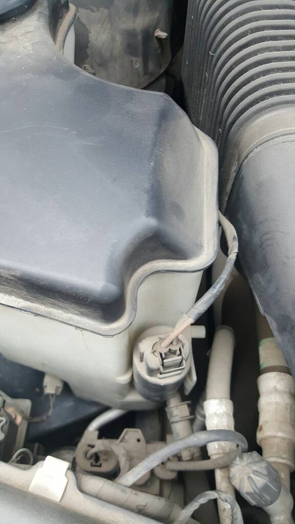

    Hola alguien podría pasarme algún tutoria o vídeo para cambiar el deposito del limpiaparabrisas delantero. Gracias

    Y si le echas un vistazo antes de empezar??
    Es un tornillo de 10 hexagonal, desenchufar la bomba (las bombas si llevas lavafaros) y el sensor de nivel de liquido.

    Lo q me gustaría saber es si lleva algún clip x ahi para quitar las cosas ya q bmw es muy propensa a ponerlos. La bomba es solo tirar? Me da miedo romperla.
    Y esto es solo tirar también para sacarlo o hay q desconectar de algún lado

    Aqui tienes , yo vi el video y en 10 min lo tenia cambiado
    creo que te falta el plastiquito negro , el aislante de calor para la bomba de agua , que si te fijas en el video se le cae a el tambien.

    Ya lo cambie gracias. Pero los lava faros no van. Xq puede ser. El deposito q puse no traía para el lava faros y le tuve q hacer yo el agujero. Tendrá algo q ver?

    Hola. Conseguí cambiar el deposito del agua y el limpia iba y el lavafaros no. Parece q cuando cargo el circuito empezó a funcionar xq un par de veces me echo agua. Pues mi sorpresa es q después de 4 días me vuelvo a encontrar el deposito vacío lo q me hace pensar q tengo fuga en el circuito del lavafaros. Como puedo saber donde esta la fuga y como podría arreglarlo sin cambiar el circuito xq además de caro imagino q será complicado. Gracias
