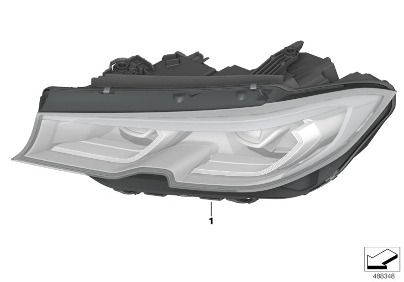

Sabéis si se pueden poner faros LED delanteros a los modelos que tienen Xenon?
Y los faros traseros del restyling se pueden cambiar también en el modelo anterior del restyling? (2016 en este caso)
Me refiero a cambiar no las bombillas, si no todo el faro entero. Sacarlo del hueco y poner los otros.

No me he explicado bien. Me refiero a cambiar el módulo entero. No la bombilla únicamente

Puedes cambiar si. Pero en ambos lados necesitas modificar cableado. Delante es mas dificil que atras.
Luego necesita su codificacion.
Los de atras los cambia mucha gente por los led de los modelos lci, o por los oled de pétalos.
P.D: Te explicaste perfectamente.

Se puede hacer el cambio de faros delanteros, pero... ¿compensa? si no es mucho preguntar, ¿Cual es el objetivo? estética? iluminación?
Tienes 3 opciones y te las enumero de peor a mejor.
La primera opción es el faro básico de led de los lci, hasta donde yo se, nadie ha hecho la conversión de bixenón a faro de led simple puesto que no hay ganancia en iluminación, sólo en estética.
La segunda opción es el faro full led adaptativo del pre lci, estos faros, con suerte los puedes conseguir por 1.500€ completos usados, luego necesitas un cableado (hay un americano que lo vende), ese cableado si no recuerdo mal ronda los 200€, tienes que pinear y pasar cableado.
La tercera opción (y la mejor) pero más cara, son los icon led, son los faros adaptativos de los lci, estos rondan los 3.000€ completos usados, el cableado es el mismo precio y lo vende el mismo tío que el anterior, además, te los puede codificar a distancia.
Dicho esto, depende del objetivo que tengas con el cambio de faros, hay alternativas mucho más económicas y tan válidas o más que el cambio de faros.
No hay que consegir ningun cableado. Solo habia que cambiar un cable de pin, o uno de cada piloto. Algo así.
Y la instalación es sencilla, es un reequipamiento muy sencillo de hacer.
Sí necesita cableado, tiene dos opciones.
Comprar las clemas y pines y fabricarlo o comprarlo hecho, hecho ronda los 180€, hacerlo sobre los 90€.
El cableado del piloto interior a parte de tener unas clemas diferentes, tiene un orden distinto de cables y un cable mas, el cual hay que llevarlo al modulo de luces trasero que va encima de la batería y su posterior codificación.

El objetivo es casi más estético. Me gustan los faros con el intermitente en forma alargada en la parte superior del faro. Eso de que tenga bombilla no me termina de convencer. Conduzco poco por zonas con baja iluminación por la noche.
Para eso tienes dos opciones más económicas que montar los icon de Led (que son los que llevan el intermitente en la ceja)
Una es abrir tu faro, buscar una tira de Led y sustituir la ceja por la tira de Led, las tienes incluso dinámicas, eso si, abrir los faros tiene un trabajo de miedo en este coche.
La otra opción es comprar los faros franquestein de aliexpress, hay un chino que hace unos faros híbridos para los pre lci con xenón, transformados a Led, aun que no tengo reseñas positivas de esta gente y no se de nadie que los haya comprado, baratos no son (sobre 1.000€)
Las bombillas de Led se han homologado para coches con halogenas, hacer el cambio a Led en coches con xenón no es legal.
A parte de eso, nadie va se va a dar cuenta sin desmontar si has cambiado de xenón a Led.
Dicho esto, ni se me pasaría por la cabeza transformar un faro de xenón a Led, menos con bombillas chinas.
