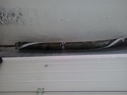

    pues ayer me llevé la grata sorpresa de no poder entrar al garaje.
    uno de los dos muelles de la puerta se ha partido.
    viendo las fechas en las que estamos, y lo que seguramente me soplen por cambiar dicho muelle, me puse a investigar por la red.
    en Amazon venden el muelle equivalente al original por 50€, cuando en casi todos todos sitios no baja de 150, y lo tendria en casa en dos dias.
    pero nunca he hecho ese tipo de reparación.
    ¿alguien puede decirme si es muy complicado?
    gracias.
    PD. es una puerta seccionable Hormann similar a esta, y con un muelle como este (las fotos no son mias):
    [​IMG][​IMG]
    PD2. me he animado y ya he comprado el muelle de recambio, a ver si Amazon cumple y me llega el viernes para meterle mano a la puerta este fin de semana.
    se agradece cualquier tipo de ayuda para no morir en el intento.

    A ver, cambiar el muelle no es complicado, si sabes como, me gustaría ver una foto real del portal y del eje en el lateral para ver que margen de trabajo tienes

    he pedido este, que es compatible con el L701 que tengo yo
    https://www.amazon.es/muelle-L701-torsión-reemplazado-Hormann/dp/B01BDLCV74/ref=sr_1_10?__mk_es_ES=ÅMÅŽÕÑ&keywords=l701&qid=1566306114&s=gateway&sr=8-10
    por medidas cuadra, y las opiniones, aunque pocas, son buenas.
    ¿a que te refieres del margen lateral? tengo sitio por los lados, pero no es mejor cambiar el muelle por el centro del eje?

    aquí teneis las fotos:
    muelle izqueirdo roto (L701)
    unión entre ejes
    muelle derecho OK (R705)
    pegatina del fabricante
    y este tornillo que señalo es el que esta flojo y hace que se mueva toda esa pieza
