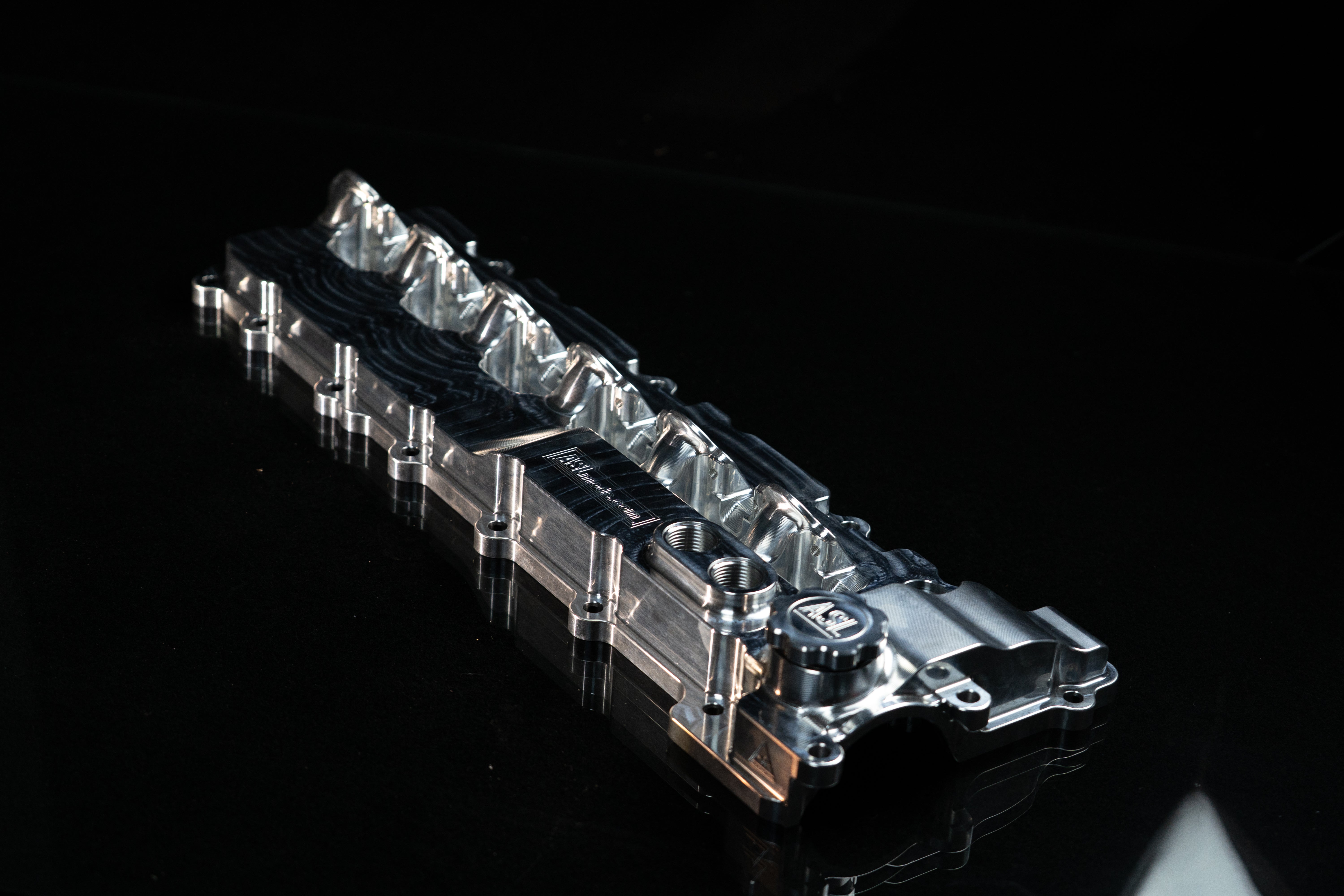

He leido que debido a la deformacion de la tapa incluso podria presurizarse el carter debido a la entrada del aire a presion desde el colector derivado por los conductos de la tapa.
Aqui tienes otra opcion, mas costosa, que no cara pues es una pieza mecanizada con mucho trabajo y desarrollo.
El problema de usar una barata de autodoc es que podria fallar y costar otra vez horas de trabajo en desmontaje.
Habia visto un video donde mostraban con una regla la curvatura de la tapa pero no soy capaz de encontrarlo.

Se me olvidaba, si ves aceite alrededor de los inyectores, mala señal, es la zona a la que me refiero arriba.
Presurizar el carter lleva a un problema de engrase de turbo, pues drena su lubricacion por gravedad al carter, al tener presion puede influir en el flujo de engrase.
Ostias ..
Mecanizarla , para hacer solo una , va a ser un poco caro. .
Si fuese para hacer 1000 , lo mismo ni tan mal .
Tienes que partir de un buen tocho de aluminio , dibujarla , colocar la herramienta en la máquina , buscar los ceros para empezar a fresar , y en este caso darle la vuelta y volver a buscar ceros.
Lo mismo sale más barato comprarle el molde de inyectado a BMW ... Total , si no lo van a volver a usar .. eso es chatarra.
Ignoro si se puede planificar , o intentar volverla al sitio con calor . Lo mismo amarrandola a una base mecanizada plana , con sus propios tornillos y aplicando calor en ciertos puntos endereza , ni p*ta idea ..idas de olla .
O rellenar 2 componentes en donde haga la curva y después planificar.

Ostias ..
La tapa es plastico con fibra (gf). No se si se podra volver a su sitio. OtroproblemA es que los tornillos que la aprietan llevan arandelas taco de goma y cuando la tapa quiere convarse, puede, ya que esas arandelas ceden.
