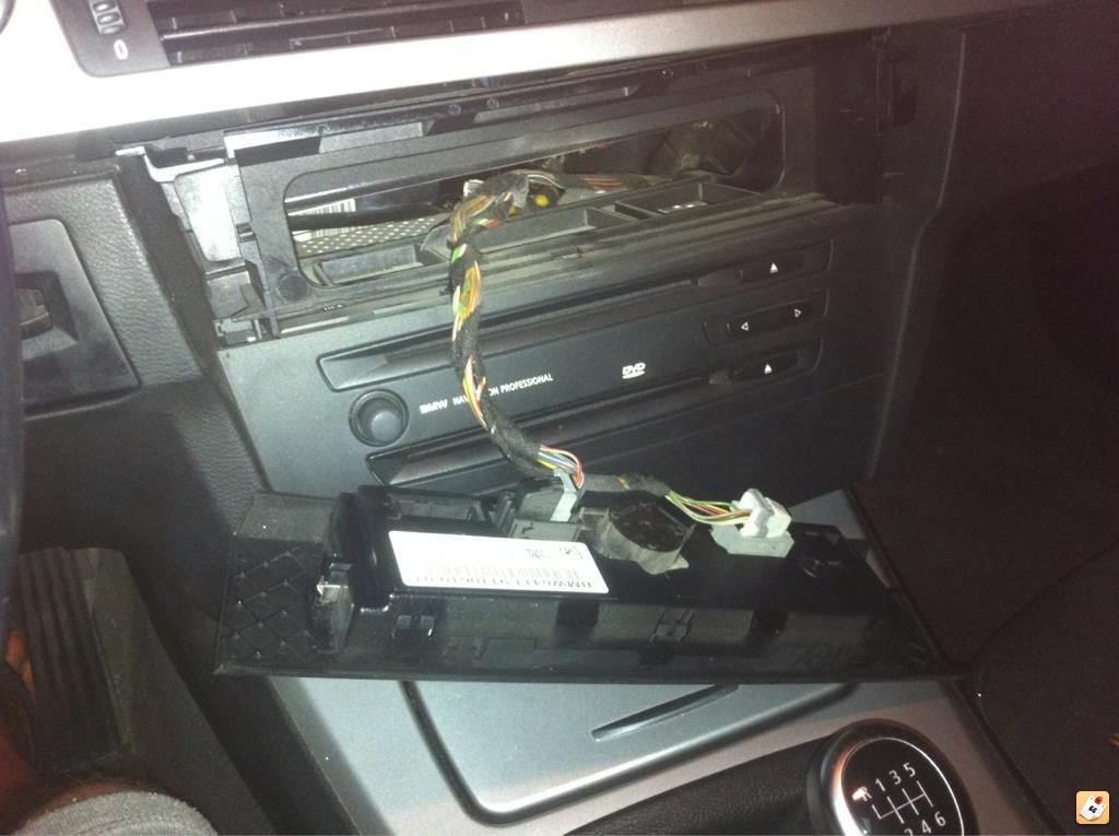

    Empezamos desmontando
    Solo hasta la parte del clima no ha que desmontarla entera
    Una vez que lleguemos hasta esa zona quitamos el clima
    Con cuidado haciendo palanca y sin mucha fuerza sale solo más con maña que fuerza
    Desmontamos el clima
    Tiene dos pastillas una de cada color para no liarnos una gris y otra negra a la hora de volver a montar se agradece
    Volvemos a meter estas palancas en la zona cd/DVD

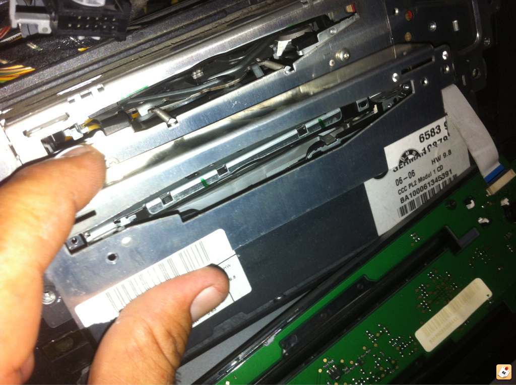

    Una vez saquemos la placa llegamos a la unidad cd/DVD y navegación
    De lo siguiente no tengo foto esta unidad va con dos tornillos a cada lado de estrella lo quitamos
    Seguimos desmontado la unidad cd
    Van con tornillos torx 6

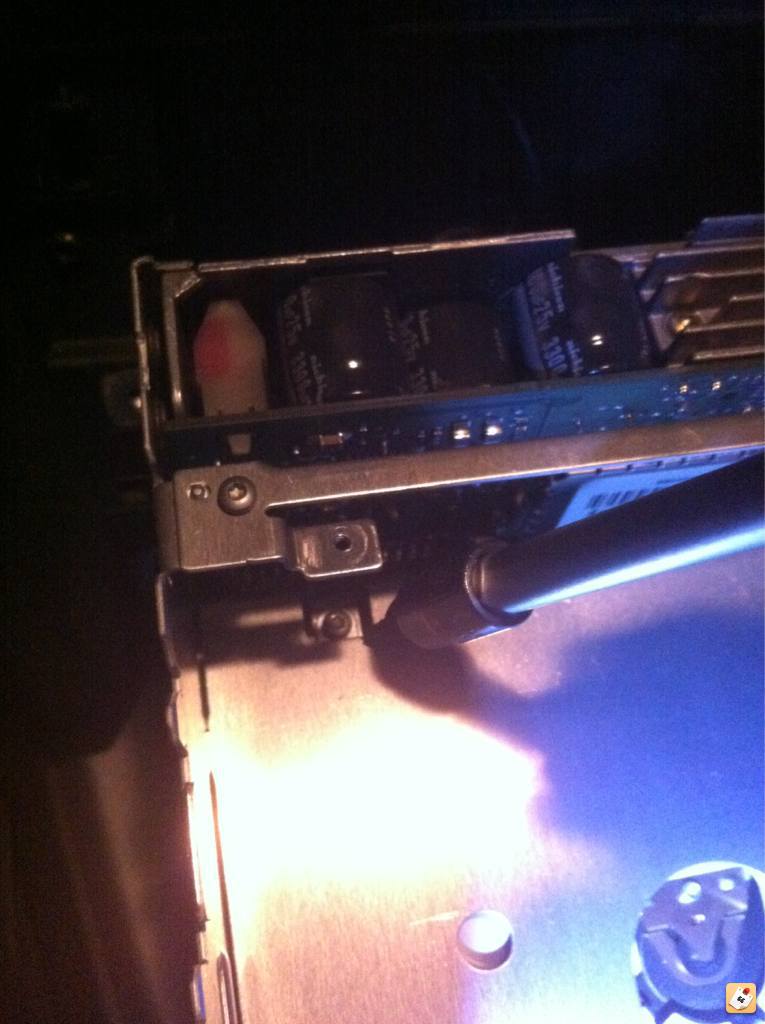

    Seguimos una vez quitemos la tapa que esta encima de la unida cd llegamos aquí [​IMG]
    Esa es la unidad cd la podemos retirar con cuidado para desmontar la siguente la DVD

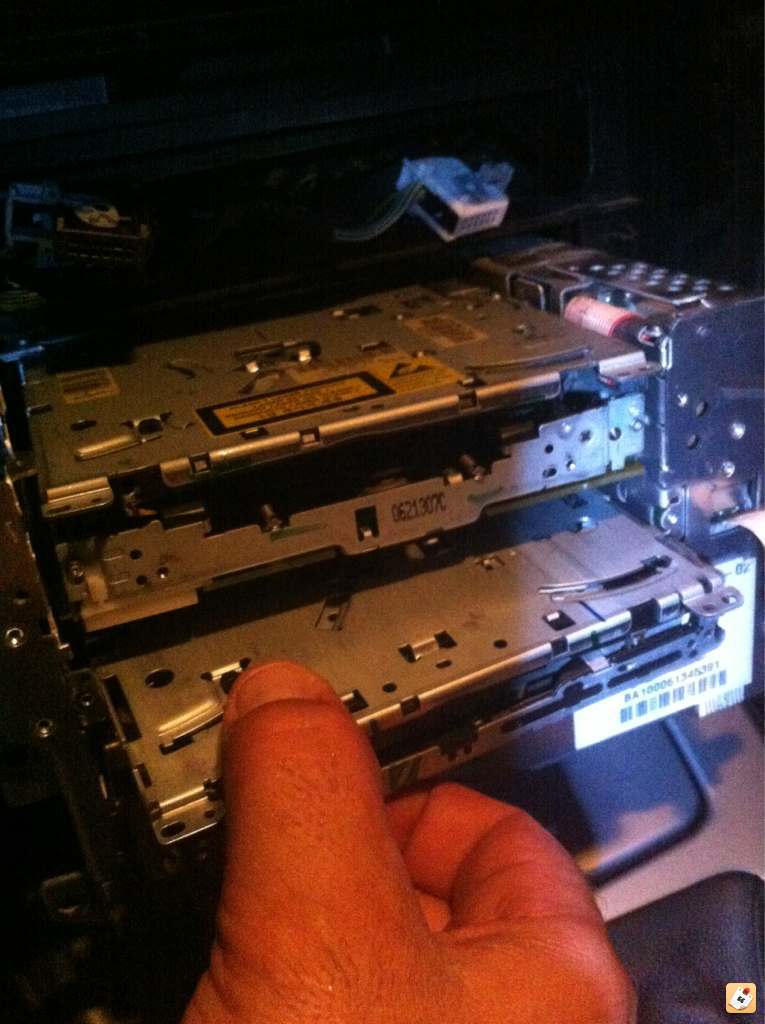

    La unidad DVD va con dos tornillos torx de 6 para llegar a ellos tenemos que retirar la unidad cd una vez que retiremos esos tornillos dejamos la unidad cd donde estaba y podemos retirar la del DVD
    [​IMG][​IMG]
    De esta manera la podemos sacar
    Repito con cuidado por las conexiones

    Una vez retiramos la unidad quitaremos dos conexiones una que va con pastilla marrón y la otra que es plana
    La primera es la pastilla la siguente es la plana
    Una vez que tenemos la unidad fuera yo he vuelto a montar todo dejando estas dos conexiones sueltas y me funciona todo claro menos el navegador
