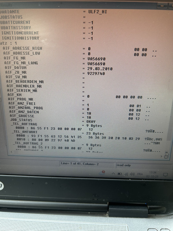

    He seguido los pasos que indica Rafael Cuevas para cambiar el VIN del modulo de luces "LM_AHL" del e60, y cuando le doy a leer, me sale esto:
    comment : Auslesen des Anwender Informations Feldes
    Standard Flashjob
    KWP 2000: $23 ReadMemoryByAddress
    Modus : Default
    argument : AIF_NUMMER
    type : int
    comment : ==0 : aktuelles AIF
    > 0 : Nummer des zu lesenden AIF
    default = 0 : aktuelles AIF
    result : AIF_ADRESSE_HIGH
    type : int
    comment : AIF Adresse des AIF, High-Word
    result : AIF_ADRESSE_LOW
    type : int
    comment : AIF Adresse des AIF, Low-Word
    result : AIF_FG_NR
    type : string
    comment : Fahrgestellnummer 7-stellig
    result : AIF_FG_NR_LANG
    type : string
    comment : Fahrgestellnummer 17-stellig falls vorhanden, sonst 7-stellig
    result : AIF_DATUM
    type : string
    comment : Datum der SG-Programmierung in der Form TT.MM.JJJJ
    result : AIF_ZB_NR
    type : string
    comment : BMW/Rover Zusammenbaunummer
    result : AIF_SW_NR
    type : string
    comment : BMW/Rover Datensatznummer - Softwarenummer
    result : AIF_BEHOERDEN_NR
    type : string
    comment : BMW/Rover Behoerdennummer
    result : AIF_HAENDLER_NR
    type : string
    comment : Haendlernummer
    result : AIF_SERIEN_NR
    type : string
    comment : Tester Seriennummer
    result : AIF_KM
    type : long
    comment : km-Stand bei der Programmierung
    result : AIF_PROG_NR
    type : string
    Viendo esto, entiendo que debería introducir el numero de bastidor y la fecha actual y hacer doble click sobre: aif_schreiben...
    Es correcto ?
    Muchas gracias.

    Pincha una sola vez sobre aif_schriben, en el recuadro debajo de argumets te muestra los argumentos que necesita para ejecutar el comando. Como mínimo son el vin, La fecha y el código del modulo
    A Angel S. le gusta esto.

    Lo que quiero decir es que en la lectura AIF_LESSEN, todos los campos están en blanco o sin datos y no tengo opción para rellenar lo que me pide AIJ_SCHREIBEN...
  14. Peterwall007
    Peterwall007 En Practicas
    17 Dic 2013
    105
    25
    Amposta (Tarragona)
    530d
    Soy muy torpe, lo reconozco, como bien dices hay que hacer doble click sobre aif_lessen y yo tan solo pulsé una. Ya tengo los datos necesarios, ahora bien, lo que tengo muy claro es el numero de bastidor que tengo que introducir "aif_fg_nr", el que me da la lectura o el de mi coche???
    Muchas gracias.

    Lo datos que has pegado antes no son el resultado de aif_lessen. Una vez que has seleccionado el *.prg le debes pinchar dos veces en aif_leesen y te debe salir una ventana nueva que pone results como título.

    Lo que yo quiero es adaptar el modulo de luces, el numero de bastidor de mi coche es diferente al de la lectura (marcado en rojo):
    apiJob("LM_AHL","aif_lesen","","")
    Satz : 0
    OBJECT = lm_ahl
    SAETZE = 1
    JOBNAME = aif_lesen
    VARIANTE = LM_AHL
    JOBSTATUS =
    UBATTCURRENT = -1
    UBATTHISTORY = -1
    IGNITIONCURRENT = -1
    IGNITIONHISTORY = -1
    Satz : 1
    AIF_ADRESSE_HIGH = 0 00 00 ..
    AIF_ADRESSE_LOW = 18 00 12 ..
    AIF_FG_NR = CR10642
    AIF_FG_NR_LANG = CR10642
    AIF_DATUM = 04.03.2016
    AIF_ZB_NR = 9116258
    AIF_SW_NR =
    AIF_BEHOERDEN_NR =
    AIF_HAENDLER_NR =
    AIF_SERIEN_NR =
    AIF_KM = 0 00 00 00 00 ....
    AIF_PROG_NR =
    AIF_ANZ_FREI = 1 00 01 ..
    AIF_ANZAHL_PROG = 1 00 01 ..
    AIF_ANZ_DATEN = 18 00 12 ..
    AIF_GROESSE = 18 00 12 ..
    JOB_STATUS = OKAY
  18. Peterwall007

    26
    5
    Y cuando esta en blanco alguno de los campos que haces??, es mi caso y no se q poner
  21. rafael cuevas
    rafael cuevas Forista
    28 Ago 2015
    984
    443
    Toledoland
    e60 530d 218cv
    Si el dato está en blanco no pones nada, pones el punto y coma y sigues al siguiente dato
