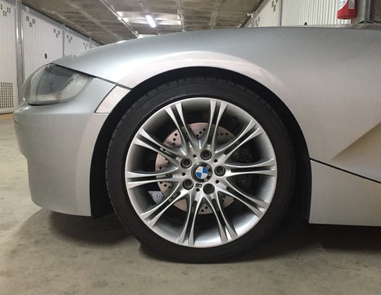

    Sin entrar en el tema prestacional, la cuestión es que quiero instalarle un BBK a mi Z y me encuentro con que el disco va a tener que ser menor de lo que en principio iba a ser. El kit en cuestión es un Brembo GT6 y de entrada la duda iba a ser entre elegir discos de 355mm ó 362mm, que supuestamente son los máximos diámetros que pueden albergar unas 18", pero, al comprobar con una plantilla a escala real del conjunto disco/pinza en mi propia llanta, me encuentro que 355mm toca en la parte abombada del interior de la zona de rodadura de la llanta, para que me entendáis. Así que mi gozo en un pozo.
    A posteriori me indican que las mismas pinzas también se pueden montar con discos de 350 ó incluso de 345. Vuelvo a comprobar plantilla en mano y con 350 entra justísimo, por lo que ya me veo abocado al disco de 345mm.
    Este es el espacio disponible con disco de 345mm:
    Puede haber alguna pequeña variación debida a no poner la plantilla en el centro exacto del buje, pero vamos, creo que se ve claro que ha de ser 345...
    Al comentarlo con el suministrador, me dice que le extraña que no quepa ni 350 bien en 18" pero que todo depende de la forma de la llanta. Y ahí va mi pregunta...
    ¿Es normal que no quepan 350 ó 355 en una 18"? ¿qué es lo más grande que habéis visto montado en unas 135M?
    Gracias de antemano.

    Cómo te dicen, depende de la llanta, las 513M del M4 por ejemplo, van con disco de 380 mm. Al menos es lo que deduzco ya que 18" es el diámetro mínimo de llanta que monta ese coche y el disco más pequeño es de 380 mm. Al final te tocará cambiar también de llantas! :pasta:

    Ya le he estado dando vueltas a lo de las llantas, me quedo con las 135M.

    Con la pinza Brembo GT6 imposible 355mm, pero es que con el equipo actual (325mm) a penas pasa un dedo entre llanta y pinza. Con lo cual, me cuadra que no pase más de 345mm.

    Esas llantas no son unas 135M

    No lo sé, pero unas 135M desde luego que no.
    Así son las originales:

    Si te fijas, hay diferencias en lo radios y en la parte interior de la llanta (las tuyas tienen “escalón”).

    A mí me interesa comparar con el modelo original, porque la panza interior de la llanta es lo que limita, y las de @jormi se aprecian diferentes en ese sentido.

    Tengo entendido que para que entre un BBK en un Z4M hay que poner separadores de al menos 1cm...(llantas 224m)
    Así que como los no M, tienen que poner al menos 1'5cm...es hacer números con el et de las 224m y las 135m
    A inthenight le gusta esto.
  18. inthenight
    inthenight Clan Leader
    19 Feb 2005
    22.454
    26.005
    Efectivamente, sin separador no hay tu tía. En mi caso ya llevo de 15mm, ese no es el problema, sino en el abombamiento interior de la llanta

    Es una mierda lo de las llantas, porque una cosa es el diámetro exterior y otra el interior
    Igual que muchas veces por la inclinación de los radios y grosor hace falta más o menos separador en función de las llantas.
    En mi opinión 345 va a quedar de lujo, lo importante es llenar la llanta y tener esa pinza

    Nos amoldaremos al espacio que tengo, así que 345 ;). Sin separador la pinza chocaría en los radios también.

    Tienes que comprobarlo con una plantilla en tu llanta. Depende de lo voluminosa que sea la pinza, necesitarás separadores o no.

    Te la facilita la propia Brembo en pdf. Lo imprimes escala 1/1 y arreando.
