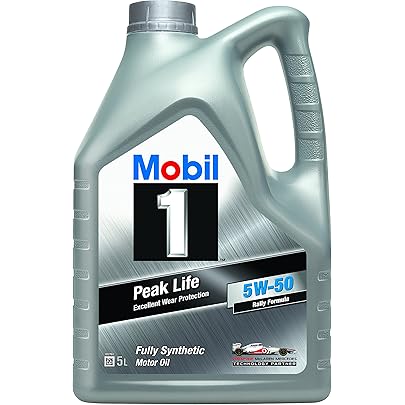

Alguien sabe seguro que aceite usar para los 850i? Me refiero al mineral, semisintetico o sintético???
Bola8
BMW/MB/Jeep
22 Oct 2011
3.580
3.693
Yo uso Mobil1 5W50.
