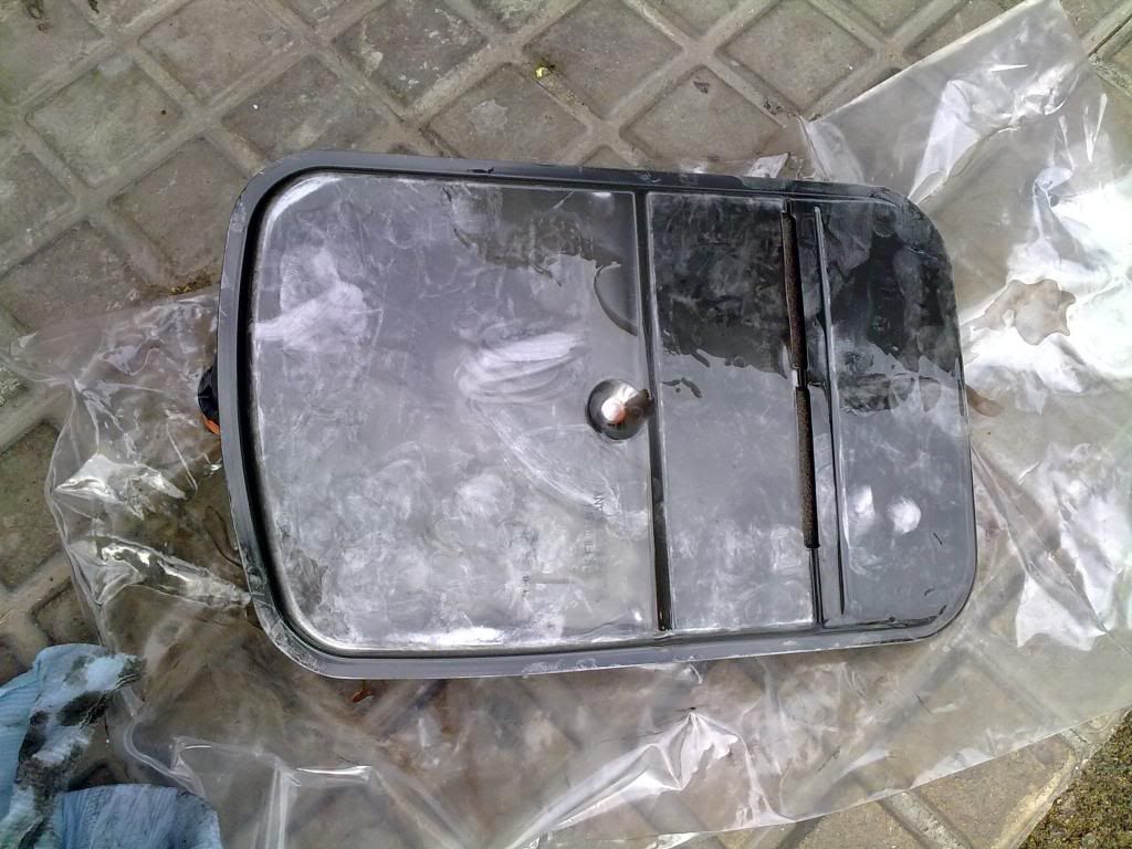

    783
    hace unos meses cambié el aceite del cambio automático, y puse el mismo aceite que lleva, comprado en la BMW para mi modelo específico y tipo de cambio.El aceite y el filtro de aceite específico del X3 3.0 d del 2004 es este.
    -Referencia--|Cantidad|-Prec.Ud-|----Total-|
    83220403248 | __1.00 | _170.20 | __170.20 |
    24117557071 | __1.00 | __75.40 | ___75.40 |
    Juzgar vosotros el estado del aceite
    Aceite con 90.000 km
    Parece coca-cola, pero no lo es.
    Mismo aceite nuevo (puse poco prque vale un huevo y apenas me sobró)
    Estado del filtro-iman
    limpie una esquina para ver su estado original....
    Buscando por internet, los foreros alemanes también hacen ese cambio de aceite, y hacen fotos iguales que yo,jiji
    [​IMG]La imagen ha sido redimensionada. Haz click aquí para verla a tamaño original. El tamaño original es 3872x2592.[​IMG]
    [​IMG]La imagen ha sido redimensionada. Haz click aquí para verla a tamaño original. El tamaño original es 1024x658.[​IMG]
    he encontrado esta interesante tabla de transmisiones GM en BMWs, con sus aceites correspondientes.
    [​IMG]La imagen ha sido redimensionada. Haz click aquí para verla a tamaño original. El tamaño original es 900x633.[​IMG]
    fijaros las impurezas y birutas metálicas tras desmontar el filtro de la caja de cambios..
    El cambio va mas fino desde que cambié el aceite, y el cambio de marcha se hace a menos revoluciones que antes.
