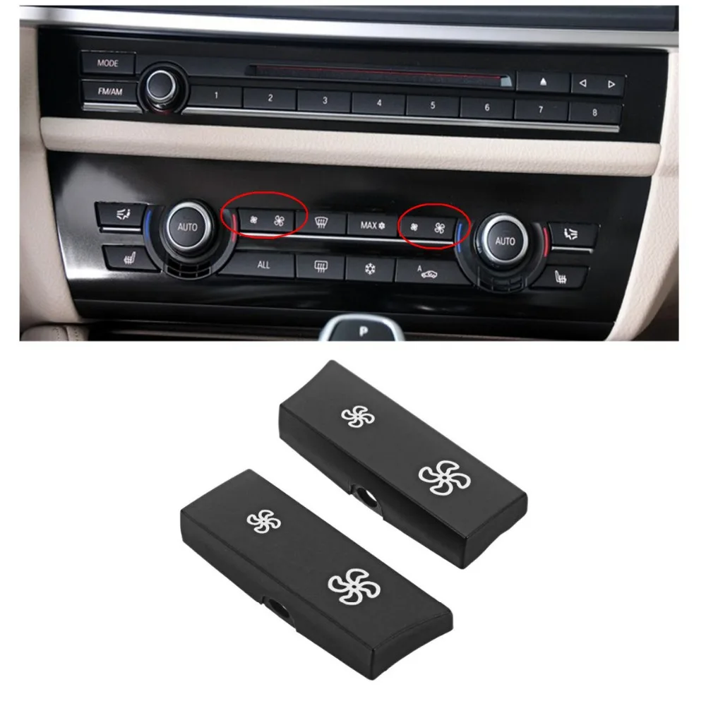

    Buenas pues ya esta hecho el cambio de los botones que pedi por aliexpress,os pongo el resultado y como hacer el cambio de los mismos.No es necesario quitar el panel del clima ya que con los utensilios adecuados salen con mucha facilidad,yo en mi caso lo he desmontado pero no es necesario.
    Estos son lo botones que he cambiado en mi caso,el nuevo y el viejo con un desgaste considerable para el poco tiempo que tiene el coche y el poco uso.
    El panel del clima desmontado
    desmontaje del boton,con un poco de palanca sale solo sin mayor problema,util para quitarlo tambien comprado hace tiempo en aliexpress por un par de euros y muy util.
    El boton ya quitado
    Con el boton ya puesto y un buen acabado perfecto.
    Bueno pues ya esta restaurado y con muy buen resultado,solo esperar que el tiempo dija si son de calidada o obra que cambiarlos de nuevo,no se tarda mas de 5 minutos en hacer el cambio,yo he tardado un poco mas por desmontar el panel pero han sido 5 minutos mas.Espero os sirba de ayuda para los que quieran cambiarlos.
