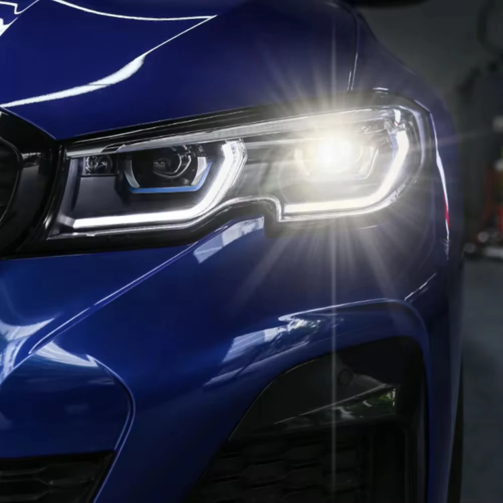

    Me gustaría saber si es posible cambiar los faros delanteros de mi bmw serie 3 g20, me lo acabo de comprar y tiene los faros de serie
    Actualmente tiene estos:
    Y me gustaria ponerle unos faros led tipo asi:
    ¿Sabéis si se puede hacer y lo que me puede costar? si puedo hacerlo vendería los que ya tengo, en un principio no busco los laser, simplemente los led

    Hola, yo estoy mirando para hacer lo mismo...tengo también los faros led básicos (como la mayoría creo yo...) y estoy mirando para ponerle los adaptativos o unos de los que venden por AliExpress que tienen buena pinta! En cualquier caso habría que codificar porque los de AliExpress son también adaptativos.
    Esa segunda foto que pones son del modelo a partir del 2022 y no son iguales, pero con esa línea los venden en AliExpress adaptados al modelo 2019-2022

    Lo veo complicado porque esos son los del LCI que es totalmente diferente. Tendrás que cambiar hasta el parachoques delantero también y no se si alguna pieza más adyacente que no será la misma tampoco

    Lo veo complicado en este caso. El de arriba es modelo de 2019 y el de abajo es el modelo actual. Yo los he tenido los 2, y la forma de los faros no son totalmente iguales, hay algunas diferencias

    Ese es el faro que imita el contorno de la luz diurna de los láser pero en realidad es el de los leds de contenido ampliado porque se aprecia la luz de cornering. Es posible que ese faro solo cambie la disposición y sea totalmente compatible con los leds básicos pero para poder usar la e cornering si que necesitaras codificar.

    Los faros láser originales llevan esas luces azules debajo de las luces de carretera?

    Si, pero además llevan las dos ópticas encendidas, cosa que los otros sólo llevan una.

    En los G tenemos led, led adaptativos y láser
    Los de la foto son los más básicos
  21. vectractivo
    vectractivo En Practicas
    22 Feb 2024
    229
    189
    Zona Centro
    330e Touring
    -LED de serie:
    • Tecnología LED
    -LED contenido ampliado:
    • Tecnología LED
    • Intermitente largo en la parte superior del faro
    • Haz direccional
    • Luz de giro
    -LÁSER:
    • Todo lo anterior
    • Luz día diseño
    • Tecnología Láser para luz de carretera (600m de alcance)
    • Selective Beam, es decir que la luz de carretera es capaz de moldear el haz sin molestar a otros coches, es un espectáculo
