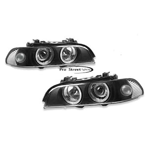

Pues muy buenas como ya comente, voy a empezar a hacerle el restiling a mi bmw y para ello la primera cosa que me surge es la de cambiar los faros delanteros antiguos por unos angel eyes.
El modelo de mi coche es el 520i del año 99.
He visto en ebay varios modelos y en alguna tienda online (me preocupan los conectores) pero si hay alguien que ya los hubiera cambiado y me puede recomendar algo se lo agradeceria.

Que quieres que te recomendemos ¿modelo?
Tienes los Hella originales, los Depo imitacion original, ambos con angel eyes de herradura buenos, y los Sonar que son ligeramente distintos pero sus angel eyes son de leds y apenas se ven.

Los tres modelos se sustituyen y ya esta... pero con paciencia.
Si no llevas Xenon solo notaras una ligera mejoria. Los Sonar y los Hella alumbran muy bien, pero solo los Hella y los Depo tienen look original con angel eyes de herradura, los depo son baratos y tienen look original.
Estos son los Depo:
Edit: Luego le pillas una bombilla potente y a correr.
Edit2: y a parte si calibras bien los faros ya perfecto.
