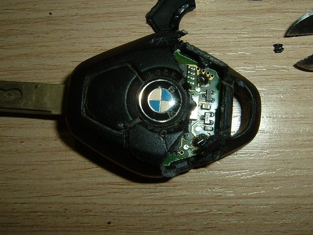

    Siguiente paso, desguazar la llave que hemos comprado hasta que consigamos sacarle las tripas. Solo necesitamos el circuito electrónico que va dentro. El proceso es sencillo, vamos cortando el plastico de la llave hasta que no quede nada de la parte de arriba. Sólo tener un poco de cuidado al meter la herramienta de corte para no estropear la electrónica. Veamoslo con unas fotos:
    Una vez tenemos en nuestro poder la electrónica de la llave comprobamos que la bateria tiene carga y está en buen estado, si no fuese así nos tocaria cargarla o cambiarla ( es una VL2020 recargable) y el proceso se complica un poco. Yo he tenido suerte y la bateria esta perfecta:
    En el círculo rojo esta enmarcada la bobina que carga por inducción la bateria ( por indicación de los compañeros Bob y fegom, Gracias). Con el paso del tiempo se comprobará si carga en nuestros E39 o hay que hacerlo externamente. En las siguientes fotos se ve que la bobina ha desaparecido; pero no hay que quitarla.

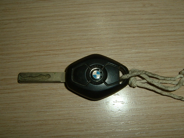

    Siguiente paso, nos agenciamos una llave nueva sin cortar:por ejemplo esta http://cgi.ebay.es/NEW-UNCUT-REMOTE-KEY-CASE-FOR-BMW-E39-E46-ETC-/220733815973?pt=UK_CarsParts_Vehicles_CarParts_SM&hash=item3364c2bca5 o bien en una cerrajería, y vamos a que nos hagan una copia del espadin de nuestra llave en la nueva. Fijaos bien en el tipo de espadin de vuestra llave actual para comprar el mismo, pues hay de dos tipos distintos, con muesca y sin muesca. Hay algunas casas de estas que se dedican a hacer duplicados de llaves que no te aceptan la llave de ebay y hay que comprarselas a ellos, aduciendo que las llaves de ebay les estropean las maquinas; pero la llave que te venden ellos es la misma de ebay, sólo que algo/bastante más cara. Yo al final encontre la tipica tiendecilla de duplicado de llaves que hay en todos los centros comerciales ( MISTER MINIT ) y por 6€ me hizo el duplicado. Comprobar que una vez hecho el duplicado, la llave abre y cierra la puerta y desbloquea el clausor/arranque.

    Resumiendo, esto es lo que tenemos: la electrónica de la llave de 2ª mano, el trasponder o inmovilizador proveniente de la llave de nuestro E39 y la llave nueva con el espadin ya cortado.
    Metemos el trasponder en el sito habilitado para ello en el fondo de la llave, lo cubrimos con la electrónica y cerramos la llave, en este caso va a presión, sin tornillos.
    Y este es el resultado que obtenemos.

    Pero... lo que has colocado como trasponder (1) no es el bobinado del circuito de carga por inducción?

    Puede que tengas razón; pero esa pieza no esta conectada a ningun sitio del circuito y eso me pone en duda.

    Efectivamente lo que le has quitado es una bobina que hace que al meter la llave en el contacto genera una tension por induccion y carge la bateria, en esa llave el transponder lo hace ese integrado pequeño que ves en el circuito.

    Bien, entonces modifico el brico en este sentido. Gracias
