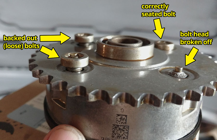

    hara unos dias cambie mi Z3 2.8 por un Z4 sdrive y revisando el estado de mantenimientos he visto que tiene una campaña abierta del Vanos que empezo en enero del 24, copio los datos por si a alguien le es necesaria.
    es gratuita
    si el tema esta repetido o en mal lugar que los mderadores lo borren, gracias
    numero de camapaña 10011520700
    descripcion Ex Fx N51 N52 N55 Cambiar el atornillado de una unidad de regulación VANOS

    Aparte de la web de BMW UK, como te han dicho, cualquier concesionario te debería poder confirmar por teléfono si te afecta y darte cita.
    En USA, por ley, es obligatorio hacer públicos todos los detalles de las campañas que afecten a la seguridad.
    Enlazo el boletín técnico con detalles de la campaña y productos del mercado americano afectados.
    En principio, afecta a los vehículos producidos a partir de septiembre de 2009 pero en Europa puede ser diferente.
    Todo esto es consecuencia de que a algún "hinjeniero" se le ocurrió cambiar los tornillos de acero por otros de aluminio en una pieza crítica del motor.
    Hay propietarios que están arreglándolo ellos mismos porque BMW carece de las piezas necesarias.
    No olvidéis que hay otro problema con el calentador de la PCV y su tendencia a salir ardiendo, incluso con el coche aparcado.
    https://static.nhtsa.gov/odi/rcl/2023/RCRIT-23V707-2875.pdf

    que miedo de foto, esas cosas me producen pesadillas por la noche...
    por lo que he mirado el calentador de la pcv afecta a e85 y e86, asi que los e89 estan libres.

    ¡BEEP.... ERROR!
    No te libras de las pesadillas.
    https://static.nhtsa.gov/odi/rcl/2022/RCRIT-22V119-8155.pdf
    Esta es la tercera iteración de la misma campaña.

    yo he probado el enlace: https://www.bmw.co.uk/en/footer/quick-links/bmw-vehicle-recalls.html desde el ordenador porque desde el movil no me cargaba dónde habia que ponerlo y el resultado ha sido ... "There are no open safety related recalls or technical enhancements on this vehicle."
    La usabilidad de la web @Nanouk deja mucho que desear,
    He vuelto a revisar bien el PDF https://static.nhtsa.gov/odi/rcl/2023/RCRIT-23V707-2875.pdf y habla de las unidades con motores Vehicles equipped with the N51, N52K, N52T and N55 Engines por lo que mi caso es N54, a priori no me afecta.
