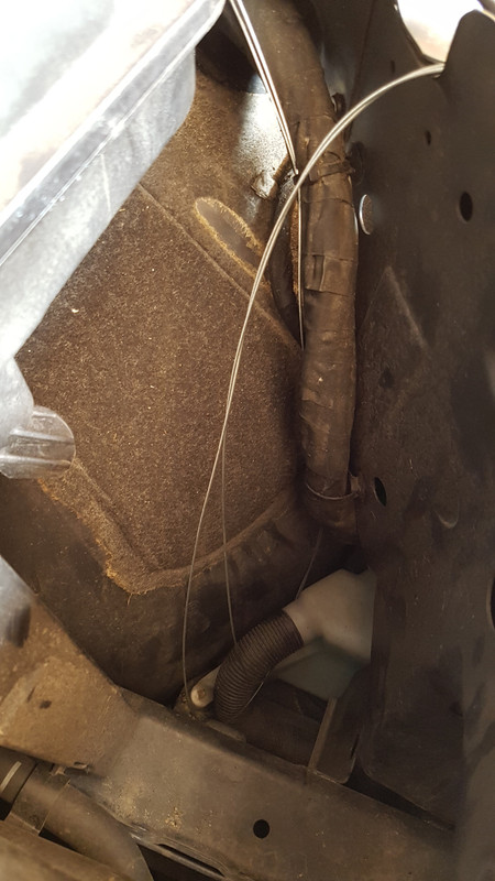

    Hace unos años pensando que esto le podía pasar a cualquiera y por lo tanto, también a mi, busqué esta solución, simple y barata, 2 cables de freno de bici puestos en la misma situación que los originales y a morir en el paso de rueda, solo con quitar 2 tornillos de este ya se pueden coger con unos alicates y tirar de ellos.
    [​IMG] [​IMG]
