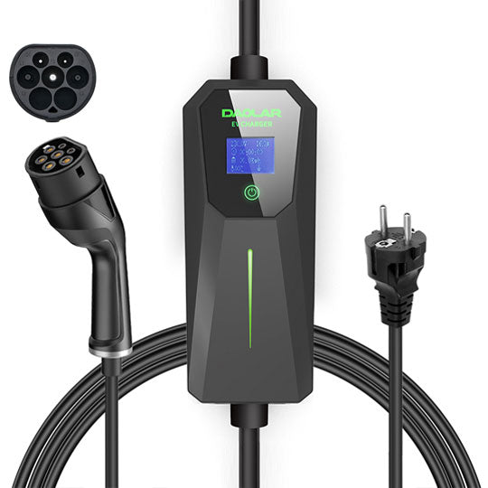

He probado el daolar y me ha dado error en la carga y no lo he podido probar.
Qué raro, a ver si te ha venido roto... ¿te ha dado error el cargador, o el coche? ¿Te daba algún detalle o mensaje de error?
Recuerda conectar primero el cargador al enchufe, le dejas unos segundos que se inicialice, ajustas el amperaje de salida (si quieres), y por último conectas al coche.

Lo he vuelto a probar y no carga, sale la luz roja y me dice no es posible cargar. Espero unos segundos y nada.
Hay que hacer algo extra con estos cargadores?
Es muy raro que ni siquiera haga el intento de cargar, no hay que hacer nada especial, enchufar y listo. Intenta contactar con ellos a través de la web y pregúntales por qué motivos puede estar saliendo la luz roja en el coche (igual es alguna tontería), yo les pregunté varias dudas y me trataron bastante bien. Aunque si lo has comprado en Amazon y viene defectuoso, el RMA lo tendrás que tratar con Amazon evidentemente.
Entiendo que has cogido este modelo, ¿verdad?

Hola, si este es. Lo enchufo hace por cargar y a los pocos segundos se pone una luz roja
Con la luz roja te refieres a la del coche, ¿no? El cargador sólo tiene la luz azul de la pantalla, y la verde del indicador de carga (intermitente cuando está cargando, fija cuando no).
En el manual no veo que diga nada de luces rojas, cuando detecta algún problema en la alimentación (voltaje demasiado alto/bajo, sobrecalentamiento, etc) lo que hace es parar de cargar y reintentarlo unas cuantas veces, pero no pone nada de luces. De hecho, como comentaba la única vez que lo he usado resultó que el enchufe no tenía toma de tierra, y cargó perfectamente.
Si conoces a alguien con coche eléctrico, prueba a ver si carga. Si no, pregúntales a los de soporte qué puede ser. Y si no te quieres rallar lo más mínimo, haz la devolución directamente en Amazon diciendo que no funciona y fuera.

Yo me he hecho con un daolar tambien para llevarlo encima. Lo recibí la semana pasada y no lo he probado. Esta tarde lo enchufo en casa a ver que tal

Finalmente lo he devuelto, ayer los probé en dos enchufes más y nada. La luz roja a la que refiero es en en coche. Cuando enchufo se piense en un color amarillo y al momento azul que está cargando.En lugar del azul se parpadea en rojo y el daolar pone conectando con el coche.
Algún consejo de otro similar para comprar?

Yo compré este por Wallapop y lo estamos usando dos Teslas, mi ix1, un GLB y un Mustang y sin ningún problema.

He comprado otro modelo y este si que funciona perfectamente, ha sido enchufar y empezar a cargar.
