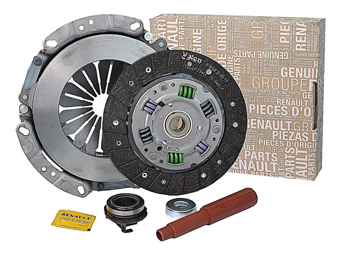

Hay kit que incluyen el centrador de plástico.

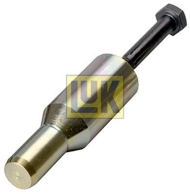

Un ejemplo de los kit que lo incluyen (por lo menos así era hace tiempo), actualmente supongo que no lo incluyen.

Este lo compré yo y no vale para bmw. Ni para e46 ni para e36 al menos.
Lo devolví y compre este Kit y sin problemas, es un poco mas caro pero es universal.
CCLIFE 17 piezas centrador de embrague universal Juego de Herramienta de centrado de alineación de embrague de coche https://amzn.eu/d/fTXCjND
El que pones de CCLIFE he usado y perfe, tiene un pelo de juego, pero sin problema.
