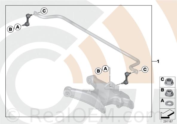

blueboy_gigel
Yo lo dije hace mucho tiempo cuando arregle las llantas en Mayo del 2010.
También lo medí y le pasa lo mismo. No se si son los silentbloks de la estabilizadora.
La goma 2
Los apoyos pendulares

Refloto el tema porque con ello sigo...
Creo que son los muelles y me explico. Lo primero es que noto que el coche no va tan aplomado como antes. Atrás le he cambiado tacos de estabilizadora, bieletas de reenvío de estabilizadora y brazos superiores de suspensión...
En curva, cuando el apoyo es sobre el lado derecho, noto como "baja" mas que del izquierdo.
El otro dia hicimos una prueba. Con el coche en llano mediamos desde la parte inferior de la llanta hasta a aleta. Luego, sin quitar el metro poniamos peso sobre esa rueda y comprobamos cuanto bajaba en cada lado. Pues bien, tanto en caso delantero como trasero el lado izq bajaba 6-7 mm. mas que el derecho.
Es decir, que si el lado derecho al ponerme sobre la rueda (carrocería lógicamente) bajaba 5 mm. en el lado izquierdo eran 11 mm. lo que bajaba.
Así que creo que toca cambiar muelles.
Que opinais??
