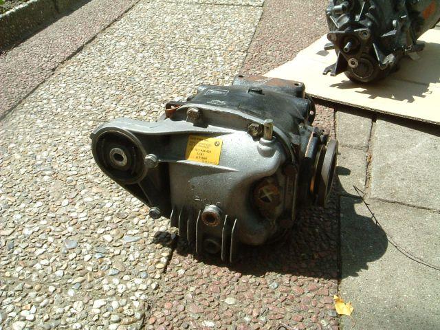

    Se instala el diferencial de M3 E30 que entra alli ideal con esta caja de cambios, se pueden utilizar diferenciales: con relaciуn 2,79 o 3,25:

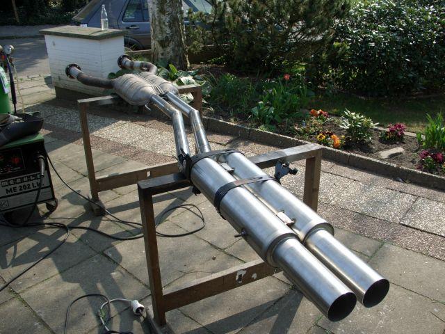

    Lo mбs dificil es fabricar el sistema de escape, porque todo se hace manualmente:
    Desde el lado del conductor se puede utilizar el colector de E39 de 540 desde aсo 2002:
    catalizadores tambien se puede cojer de e39 V8 desde 2002
    el silencioso se ha utilizado de un bmw e36 M3:

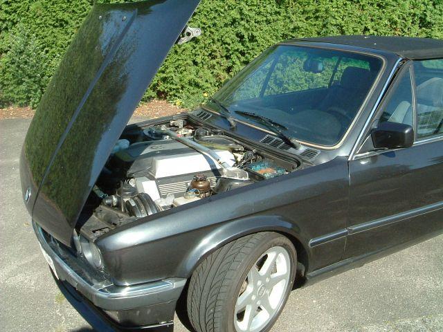

    Al final queda algo asi:
    Al final la acceleraciуn serб unos 6,6segundos hasta 100, y 255km/h velocidad mбxima, y claramente estб el sonido inolvidable de 8 cilindros:
    El consumo medio de 12-14 litros:
