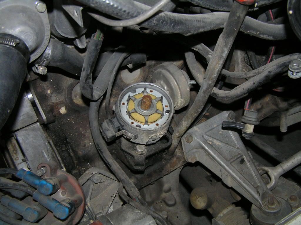

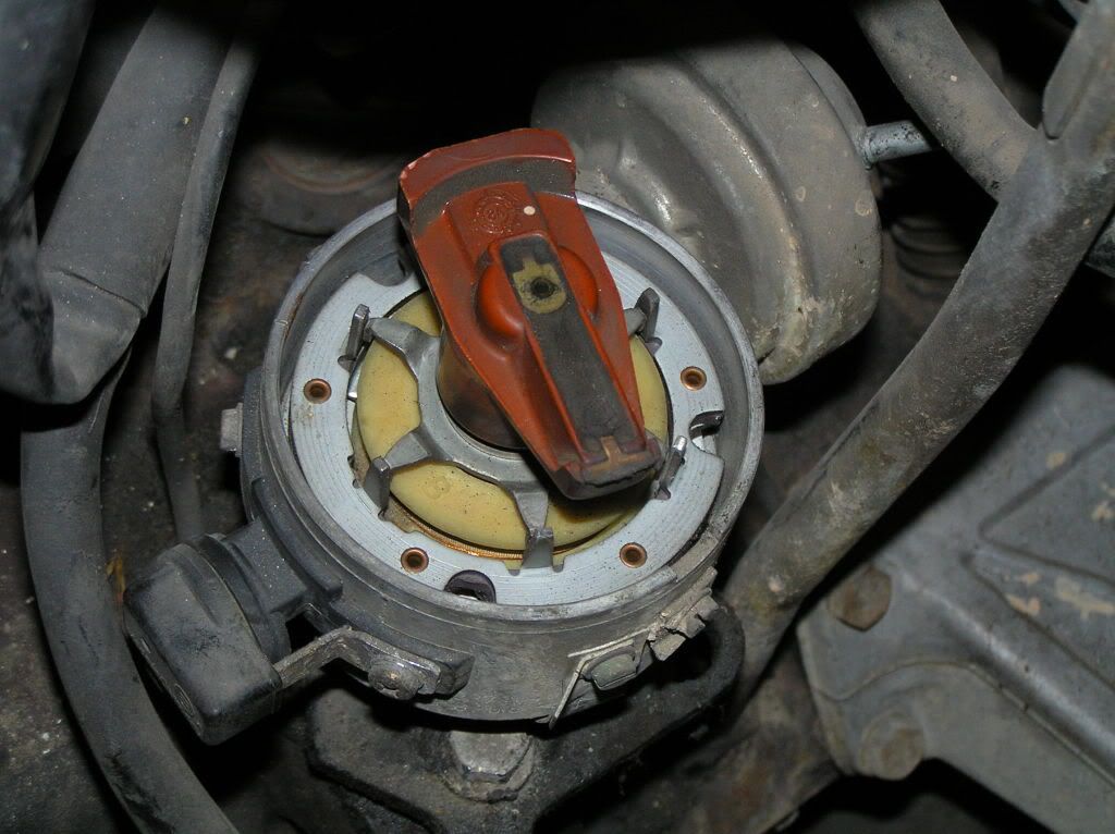

Güenas y santas ;-)
El coche es un 323i coupé E30 y me gustaria saber como se ajusta el encendido, coloco algunas fotos con la tapa y el guardapolvo quitado para que se vea.
He quitado bujias, etc, etc y el volante bimasa y la rueda del arbol están calados de forma estática. Revisé el hilo de Pedro G pero este es distinto :cry:.
¡Gracias!
Las fotos en cuestión:

Teniendo los otros dos puntos en las marcas,fijate en el borde de la delco,tiene una ranura,tiene que coincidir el centro de la punta del rotor con esa ranura.

Gracias Fer. Por lo que se puede ver en las fotos eso está desajustado a tope, ¿tocará entonces quitar el tornillo y el anclaje para mover el eje del rotor?

Aunque lo mismo no entendí lo de la ranura... biggrin, ¿te refieres a la pequeña marca (como una linea marcada en el metal similar a la marca del bloque) o a la ranura grande con forma de "U" (se aprecia bien en la foto) donde calza el guardapolvo también?

M erefiero a la primera,la pequeña ranura que esta justo al otro lado de donde apunta el rotor en la foto,para poder mover todo ese recorrido tendràs qe sacar la delco de su alojamiento.

Pues si que se lo han dejado cojonudo #-o, muchas gracias Fer ;-)

En el pampero tienes una marca te punto muerto inferior y en la tapa de la correa de distribución tienes una ralla . Gira el motor asta se ponen en la liña . En le distribuidor de encendido también tienes una muesca ...como un corte . Se ve en la foto . La pipa tiene que estar en la dirección de esta muesca . Cuando pones la tapa ....tiene que tocar la pipa la salida de cable de primer cilindro .Esta el punto de encendido estático . ....así arranca .
Para poner el punto de encendido dinamice tienes que tener la lampara estroboscopica... o una herramienta especial la que se enchufa a la toma de diagnosis.

Tienes que hacer el reglaje teniendo el cilindro número 1 en PMS, pero en la carrera de compresión si no recuerdo mal...
