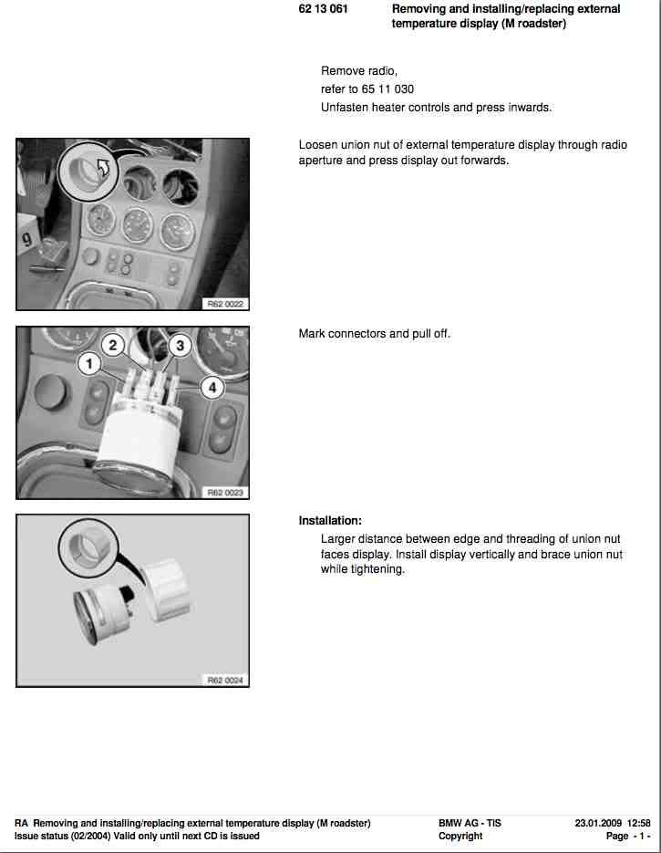

2002 Turbo
Unas instrucciones sobre como sacarlos...
Primero hay que sacar la radio.
Nada sobre como abrirlos...
