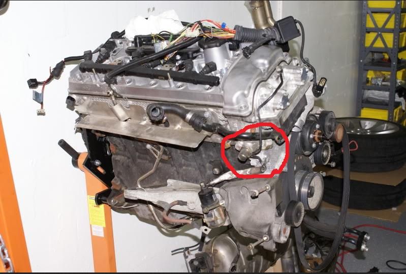

Puede ser lo que está en el circulo rojo?

si miras por encima el motor, veras aceite sobre el soporte del compresor del aire (creo que es eso).
El acceso es un poco complicado, pero con una llave de vaso, un alargo pequeño y una llave de carraca se aprieta bien.

Aunque ese motor no es de un M3 E46 (el de la imagen que he puesto), aún así es lo que dices no?, es que lo curioso es que se le ha vaciado casi todo el aceite del motor, produciendo charcas en el suelo, hasta el ventilador salpicado!!!

Es muy facil de verificar , y por el tipo de fuga que comenta , yo no creo que sea una junta. Las juntas empiezan perdiendo un poco y luego va a mas...Con una linterna y abriendo el capo se ve enseguida. Y ese tensor esta justo encima de la bandeja de plastico que hay debajo del motor , con lo que el aceite se acumula ahi enseguida.
Puedo estar equivocado , pero yo lo miraria.

Este que se ve al centro de la imagen no?, como se llama la pieza esa?, y por qué se afloja?
330XITOURING
Es esa pieza. No se porque se afloja, pero lo hace. Es incomprensible que en las revisiones en BMW no la aprieten. Yo no la sacaria. Pero si lo haceis ojo que al montar hay que encarar la muesca de la punta con el patin tensor de dentro del motor. Yo solo apretaria y ya esta.
