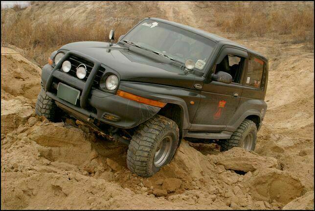

    Un coche que puedes encontrar muy barato ya que se deprecia bastante, y al parecer es bastante aceptable para uso off road ya que es muy personalizable es el Ssangyong Korando...
    Los asiáticos lo usan un huevo y he visto hacer auténticas barbaridades con él. Echa un vistazo a foros 4x4
