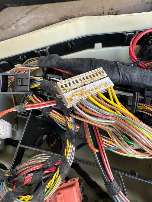

Muy buenas familia , hace tiempo abrí la caja a mi 520i M54 , donde se sitúa la centralita del coche (gestión motor) y uno de los conectores tenia alguna ligerita mancha de aceite , no le preste atención, lo limpie y ya esta.
Ayer , un amiguete con 525i M54 estuvo toqueteando por la misma zona y encontró el mismo conector empapado de aceite , o eso parecia !!!
De donde viene este aceite ? Un saludo
A alguien le ha pasado eso?

Que hay cerca que lo pueda manchar de aceite o llegar aceite?
Lo más cerca junta de tapa balancines, pero mucho a de perder para que le llegue a la centralita con lo tapada que está y siempre va hacia los colectores de escape.
No hay nada cerca de la centralita, desde fuera no tiene sitio para entrar nada de aceite !!!
La E.box se ve bastante estanca para q pueda entrar aceite desde fuera!!!
Me da de pensar q pueda ser algun tipo de componente de la centralita q se haya derretido .....no se!

Algún experto en electrónica podrá decir que componente tiene liquido dentro. Yo NPI
