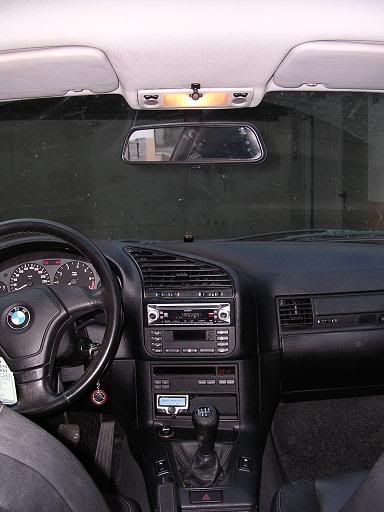

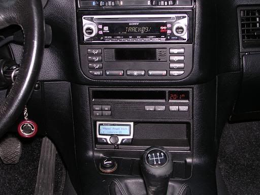

    Bueno pues lo que he hecho esta tarde es ir a por ISO-BMW y por un ISO hembra para hacer las cosas bien. Despues de ponerlo todo y de funcionar el radio CD me he puesto a instalar el manos libres parrot CK3100. La verdad es que es muy sencillo.
    Por primera vez me ha salido todo a la primera y por si alguien le interesa como me ha quedado ahi van unas fotitos.
    De nuevo muchas gracias

    Menos mal que he bajado la pantalla porque ya te estaba explicando como hacer lo de las conexiones hasta que he visto tu sieguiente post biggrin biggrin
    Pues nada, habras visto que es sencillo, no se porque te pusieron asi la radio cuando lo mas facil es poner el conector ISO. Buen trabajo, enhorabuena :guiño:
