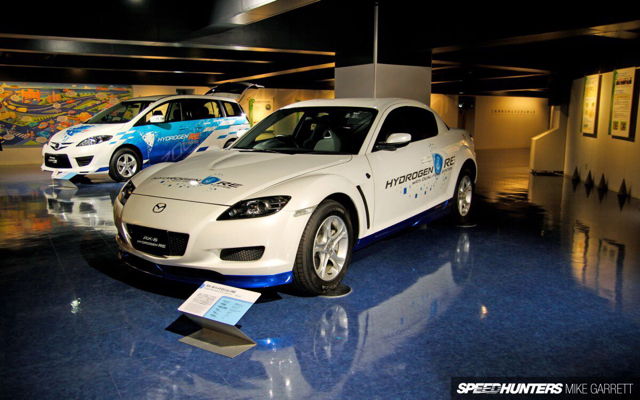

    Un RX-8 Hydrogen, repostando hidrógeno

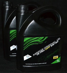

    (11) ¿Qué aceite de motor usar?
    Un aceite que va bien en un tipo de motor puede ser nefasto en otro. La ciencia que hay detrás de los lubricantes no es exacta ya que intervienen tantos factores que para buscar uno adecuado a un motor hay probar muchos aceites y por mucho tiempo.
    Mazda para no complicar la vida a los talleres de su red oficial con un aceite específico para el RX-8, ha prescrito el mismo aceite que para el resto de su gama -Mazda 2, 3, 5, 6, MX-5 y CX-7- y sea cualquiera que sea la versión de motor de gasolina: El famoso Dexelia.
    Sin embargo las características propias del motor rotativo aconsejan otro tipo de aceites más dedicados.
    La experiencia sobre muchos miles de rotativos lo demuestra rotundamente: de los mejores aceites de motor que puedes utilizar en tu RX-8 tenemos:

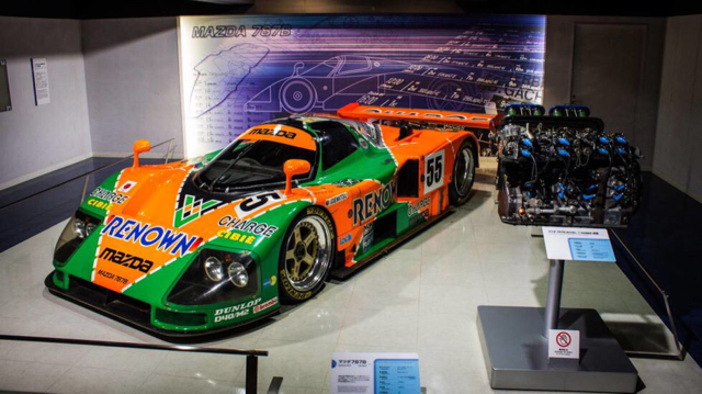

    jird20 de RotaryPit visitó la fábrica y museo de Mazda en Hiroshima un histórico 9 de Octubre de 2009

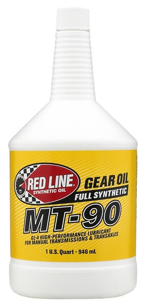

    (12) ¿Que aceite de caja de cambios usar?
    La caja de cambios del RX-8, como la inmensa mayoría de cajas de cambios actuales, tiene unos dispositivos, llamados sincronizadores de marchas (también llamados sincros de forma familiar). Los sincronizadores son los encargados de permitir que una nueva marcha se engrane sincronizando la entrada del nuevo engranaje.
    En esta labor, la viscosidad del aceite de la caja de cambios tiene su papel: cuanto más viscoso esté más le costará a los sincronizadores adquirir o perder velocidad y viceversa.
    Los sincros están diseñados para trabajar óptimamente en un rango de viscosidad y fuera de ese rango no hacen su labor tan correctamente llegando a provocar rascadas de marchas o imposibilidad de que entre esa marcha deseada durante un cambio rápido.
    Cuando cambiamos de marcha en conducción suave y a bajas/medias vueltas la vida es fácil para los sincronizadores, pero todo se complica en conducción deportiva: fuertes reducciones de marchas, cambios en la zona alta de vueltas (8-9.000 rpm). Ahí es donde un aceite “sintonizado” para tener la viscosidad óptima para el funcionamiento de los sincros se nota y mucho.
    Hay varios lubricantes en el mercado que están bien maridados con la caja de cambios del RX-8. De entre los probados por RotaryPit destacan:
    Redline MT-90
    Idemitsu Gear 75W90
