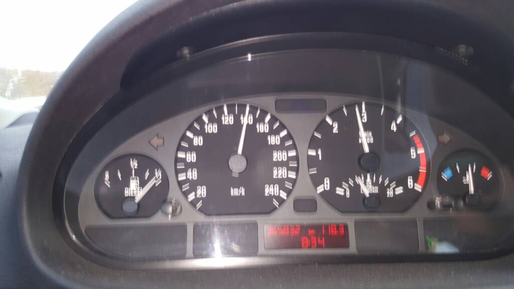

  12. Christian Garcia
    Christian Garcia En Practicas
    13 Nov 2013
    17
    330 XD E46
    hay 500 revoluciones de diferencia entre la caja de 5 velocidades y la de 6 es una barbaridad. Yendo a esa velocidad a 130 por ejemplo cuántos km te haces con un depósito lleno por autovía?[​IMG]
    Enviado desde mi SM-N9208 mediante Tapatalk
