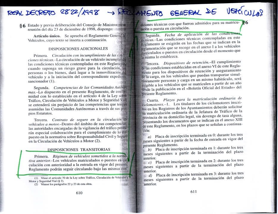

Bufffffffffffff un tema que nos trajo de cabeza en foros de clásicos.
Mi resumen es : el RGV dice BLANCO.
REGLAMENTO GENERAL DE VEHICULOS. DISPOSITIVOS DE ALUMBRADO Y SEÑALIZACION OPTICA. Reglamentación: Seguridad vial, normativa vigente, asesoría jurídica, manuales de reparación, documentos técnicos, autoescuelas. Autocity.com
Pero en el manual de procedimiento de ITV hay un asterisco que indica "salvo algunos vehículos antiguos homologados y/o matriculados con luces amarillas", que debe haberse puesto en virtud de la disposición transitoria 1ª del RGV.
O sea que si son amarillas de origen, no hay problema. Si no, vas a estar al albur de la estación ITV porque fundadamente pueden poner pegas.

Ahí la tienes, la DT 1ª a que me refería: la respuesta es si tu coche fue "matriculado o puesto en circulación" con amarillos (porque tras la normativa no era posible ya) , puede llevarlos. Y si no, no (aunque pueda colar)

Si la primera matriculación es anterior al 26/07/1999 entiendo que es legal llevarlas, no se trata de si las llevaba cuando se matriculo, lo importante es si podía llevarlas en ese momento.
¿Es legal circular con luces amarillas? - FORO PIEL DE TORO
Josin504 del foro piel de toro dijo:
NORMATIVA LEGAL:
A) Código de la Circulación de 25 de septiembre de 1.934 (vigente, en los extremos que aquí interesan, hasta el 27/01/1999):
"Capítulo IX.- Del alumbrado y señalización óptica de los vehículos (modificado por Decreto de 13/08/1971, BOE 07/09/71).-
Art. 144. Reglas generales. I. Las luces vistas de la parte delantera del vehículo serán de color blanco o amarillo..."
B) El referido Código de la Circulación de 1.934 es derogado sucesiva y parcialmente por la Ley sobre Tráfico, Circulación de Vehículos a Motor y Seguridad Vial (LTCVMSV) de 2 de marzo de 1.990, así como por los Reglamentos que lo desarrollaron, entre otros, el Reglamento General de Circulación de 17/01/1992 (sustituido por el de 21/11/2003), el Reglamento General de Conductores de 30/05/1997 (sustituido por el de 08/05/2009) y, por lo que aquí interesa, por el Reglamento General de Vehículos de 23/12/1998 (BOE 26/01/1999, en vigor desde 26/07/1999).
C) Dicho Reglamento General de Vehículos de 1.999 deroga, entre otros, el art. 144 del viejo Código de la Circulación y establece en su Anexo X: "Automóviles. Tipo de luz: luz de cruce: BLANCO", si bien contempla una excepción al prever en su Disposición Transitoria Primera que "los vehículos matriculados o puestos en circulación con anterioridad a la entrada en vigor del presente Reglamento PODRAN SEGUIR CIRCULANDO BAJO LAS MISMAS CONDICIONES TECNICAS con que fueron admitidos para su matriculación o puesta en circulación".
Así pues, coexisten 2 normativas en función de la matriculación y/o puesta en circulación de los vehículos:
* Vehículos matriculados o puestos en circulación DESDE el 26/07/1999 en adelante: LUZ DE CRUCE ..... COLOR BLANCO
* Vehículos matriculados o puestos en circulación ANTES del 26/07/1999: LUZ DE CRUCE .... COLOR BLANCO O AMARILLO (por aplicación del art. 144 del Cóg. Circulación -en su redacción dada por Decreto 13/08/1971, en vigor desde 07/10/1971- y, por tanto, de aplicación hasta el 26/07/1999).
Por ello, quizás sea aconsejable llevar (si es preciso las anexaría):
- una copia del art. 144 del Cód. Circulación (en una edición posterior a 1.971) que permite luces de cruce blancas o amarillas,
- y una copia de la Disp. Transitoria Primera del Reglamento General de Vehículos de 1.999 que, pese a establecer sólo luces de cruce de color blanco, permite a los vehículos anteriores a su entrada en vigor (26/07/1999) circular bajo las condiciones anteriores.

Ami en la itv me dieron un papel con el codigo de circulacion en el que dice que si la matriculacion es anterior al 26/07/1999 si puedes llevar las luces amarillas. Asi las llevo yo en el E36 y con el papelito ese anda que no les he dado en los morros a los guardias.

gcollar;12264549 dijo:
Serias tan amable si no es molestia de escanearme ese documento y pasarmelo? Si no te es mucho follon, si no no pasa nada.

dice: podrán seguir circulando bajo las características técnicas con que fueron admitidos para su circulación.
Con esto entiendo que si el vehículo llevaba bombillas amarillas de origen, no deberías tener ningún problema... Si el de la itv no le da mayor importancia no tendrás problema (quiero decir, que pasan más desapercibidas que unas azules:flip:) y si sabes de alguna versión con la misma caja que pudiera llevar las amarillas, aférrate como puedas a ello para justificarlo en itv por si a caso...

Esta tarde bajo al coche a por el papel y te envio una imagen, enviame por mp tu correo para mandartelo.

Recibido el mail.
Muchas Gracias compañero :supz:
