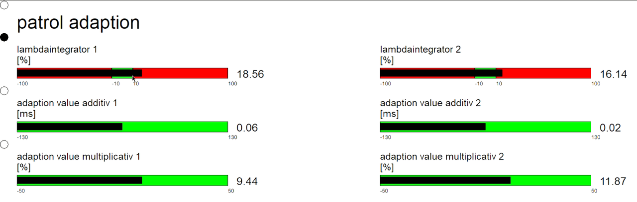

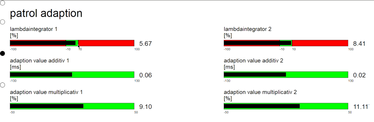

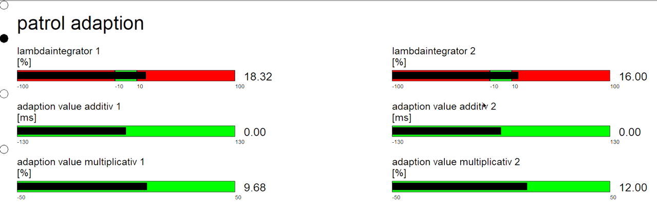

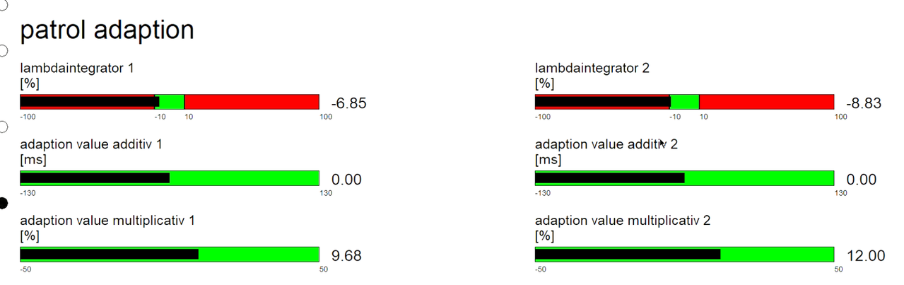

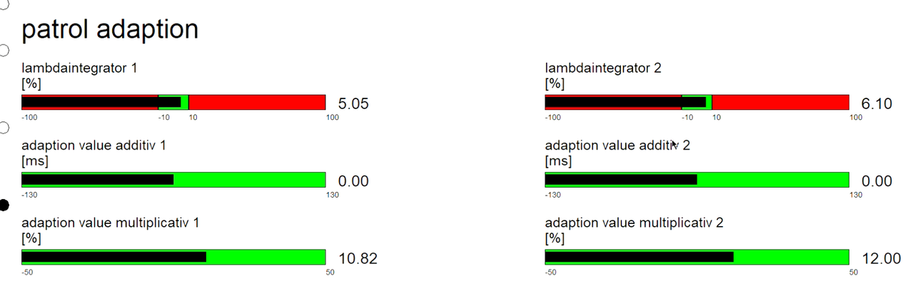

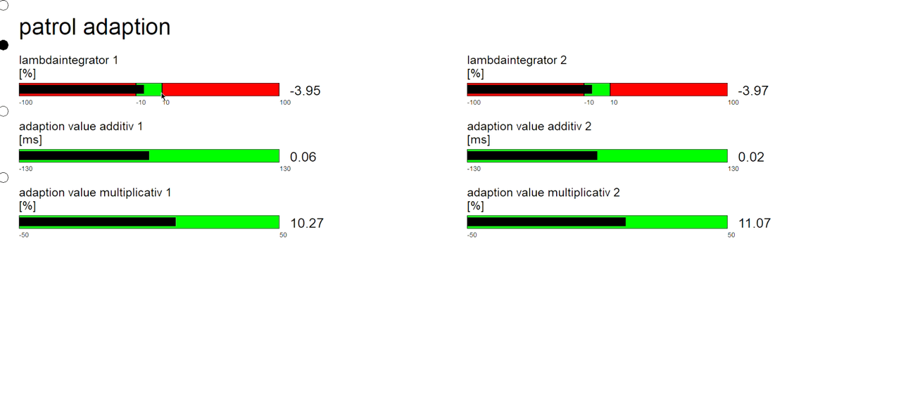

- Hacer un log de parámetros como factor lambda, masa de aire, etc. Con VAGCOM sabía hacerlo, en BMW estoy perdido, he hecho una grabación de pantalla mientras que veía los valores con el INPA.
Os dejo unos pantallazos del INPA. La verdad que se entender valores lambda y voltajes, pero este parámetro no lo logro entender... necesito ayuda de un forero con ganas.
- Aceleración fuerte en 3º con mapa EURO2:
- Valor +-medio a velocidad crucero (5º@100 km/h) con EURO2:
- Valor relenti EURO2:
- Aceleración fuerte en 3º con mapa EURO4:
- Valor +-medio a velocidad crucero (5º@100 km/h) con EURO4:
