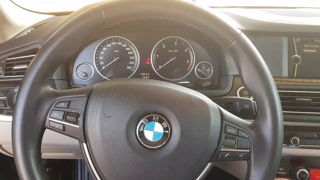

    Buenas, cambie el volante por uno con las botoneras, que ya trae las funciones LIM RES Y la del reloj
    https://i.postimg.cc/NfYmTw01/maxresdefault.jpg
    he reequipado el coche con el FA 544 y he codificado los módulos FEM ICM Y KOMBI, pues
    CAFD_00000760-007-000-026 KOMBI 3003 SLD_ENABLE nicht aktiv aktiv
    CAFD_0000067B_002_003_139 ICMQ 3000 C_SLD_Funktion nicht aktiv aktiv
    CAFD_0000067B_002_003_139 ICMQ 3000 C_Umschaltung_ACC_DCC > unterdruecken zugelassen
    Pues no me funciona el control de crucero, tan solo funciona el limitador de velocidad, me da fallo el control de crucero, cuando le doy la 1 vez me pone disponible, pero en cuanto presiono la tecla lim (2 PASO) para fijarlo, me da error. Nose que puede estar mal

    ¿Por que usas esos dos botones?
    - en mi coche al menos va con el botón de cruise y res o ruleta para fijar la velocidad
    - el lim, lo pulso y seleccionl la velocidad con la ruleta
    ¿Por qué has codificado esas tres líneas?
    ¿Tenias antes alguna funcion en el volante?

    No tenia multifuncion, ni botones mi anterior volante, he tenido que activar el multifunción primero, la tecla RES no me hace nada literalmente
    son las 3 lineas que hay que modificar, segun algunos manuales

    Para saber el error que me da tengo que meter ista d o alguna maquina... aun no lo se. Probare hoy

    le he metido autel, segun la maquina mi cuadro no es compatible con el control de crucero. En ista d al probar si luce el icono en el cuadro no muestra nada. putada, estos de bmw son unos ca.....

    Tu volante de serie era multifuncion?? O no tenia ningun boton?

    no tenia ningún botón

    Por eso no te queda mas remedio que cambiar el cuadro. No se si te contestado por otro lado o otro en tu misma situacion.

    Algo tiene que ser distinto pero los que no traen el multifuncion de serie el multifuncion si te deja y funciona al cambiar el volante y el control de velocidad te lo activa pero no funciona. Lo mismo actualizando el cuadro pero no lo se.

    En algun otro foro comentaban que hay que cambiar el cuadro, foros en otros paises, y si en real oem hay cuadros que no soportan el control de crucero,
    es como decis , el coche detecta el control de crucero, la primera vez que le pulsas sale, CONTROL DE CRUCERO DISPONIBLE y cuando le das para fijarlo salta el error

    Para ser mas exactos , no soportan el FA544 esto es el C crucero

    Así es, en algunos casos hay que cambiar el cuadro de instrumentos completo.

    Lo que yo suponía. Que ya me a pasado en 2 ocasiones y coincide en los que no llevan multifuncion de serie

    Lo mismo con tiempo y ganas se puede jugar a ver si clonando.actualizando o cambiando software. Pero esto si es para alguien propio y se lo hace el. Si no me temo que es perder el tiempo si no es para ti.

    Una cosa es lo funcional y otra que funcione. En la serie E se programa y aunque el cuadro evidentemente no marca pero el control de v. Lo haces funcionar. Pero bueno. A dia de hoy lo mejor es comprar cuadro virginizar y adaptar en este caso.

    La unica diferencia es no ver un led en la velocidad marcada. De eso a no tener nada. Esta claro que lo mejor es reequipar todo y bien. Pero ya sabes que la gente quiere todo y gratis
