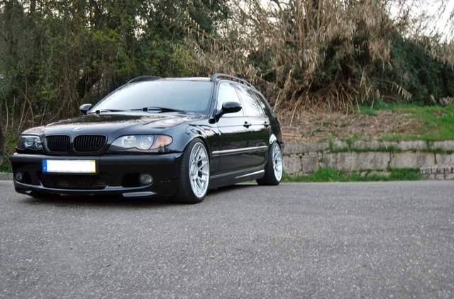

Mi amigo no codifico nada, cambio el cuadro de instrumentos para uno manual, e despues hizo uma modificacion en esquema electrico del ews e en parte electrica del caja de cambios e listo...
Su coche (BMW 320D AUTO para 330d 204cv manual):

Yo no cambie cuadro ni hice nada en el Inmovilizador.
BBS RC 300? :love:
