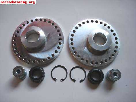

Acabo de encontrar esto, la verdad que parece bastante simple de hacer, solo habria que añadirle la rotula uniball.
Lo unico que veo limitado es a la hora de regular ya que posicion que se gire, varia tanto caida como avance
http://www.mercadoracing.org/imagenes-anuncios/49/66393/copelas-de-suspension-regulables.jpg
Me gusta mas las de este estilo, estas son regulables en caidas y avanze, si limitas solo el movimiento el lateral podras regular las caidas, aparte que no debe ser muy dificil hacerlas en dos piezas de duraluminio.
esactamente estas son solo en caida y faciles de hacer
drakaned;8624047 dijo:
Eso es exactamente lo que yo quiero hacer, gracias por las fotos, se las pasare a mi tornero para que las vea y me confirme si me las puede fabricar.

Las copelas de serie llevan un silentblock de goma por dentro para amortiguar los golpes secos, ruidos y en parte mejor el confort de marcha. El problema que con suspensiones muy duras con tarados mas destinados a circuito ese silentblock de goma se vuelve demasiado blando y trabaja mas el silent que la misma suspension, de esa manera pierdes muchas prestaciones, produciendo rebotes y oscilaciones.
Las copelas de las que hablamos son mazizas de aluminio, con una rotula uniball que le proporciona mas movimiento libre al rotar sobre su centro. Asi el amortiguador trabaja al 100%, pero ahi que reforzar parte de chassis porque sino acabas rajando todo.
Mecanizar es un proceso que se hacen con unas maquinas especificas, para dejar la pieza perfectamente lisa y a una mida en concreto dentro de unas tolerancias.
Las copelas regulables tienes las ventajas de que puedes regular la caida de las ruedas y el avanze, asi te puedes hacer una alineacion especifica para cada circuito o pista donde corras.
Y las excentricas con uniball es algo ya demasiado exagerado, en los brazos delanteros ahi una goma cojida al chassis que regula el avanze, los no -M y el M321 llevan concentrica de goma y los 286 la llevan excentrica para dar mas avanze, pues esta es igual pero super rigida.
