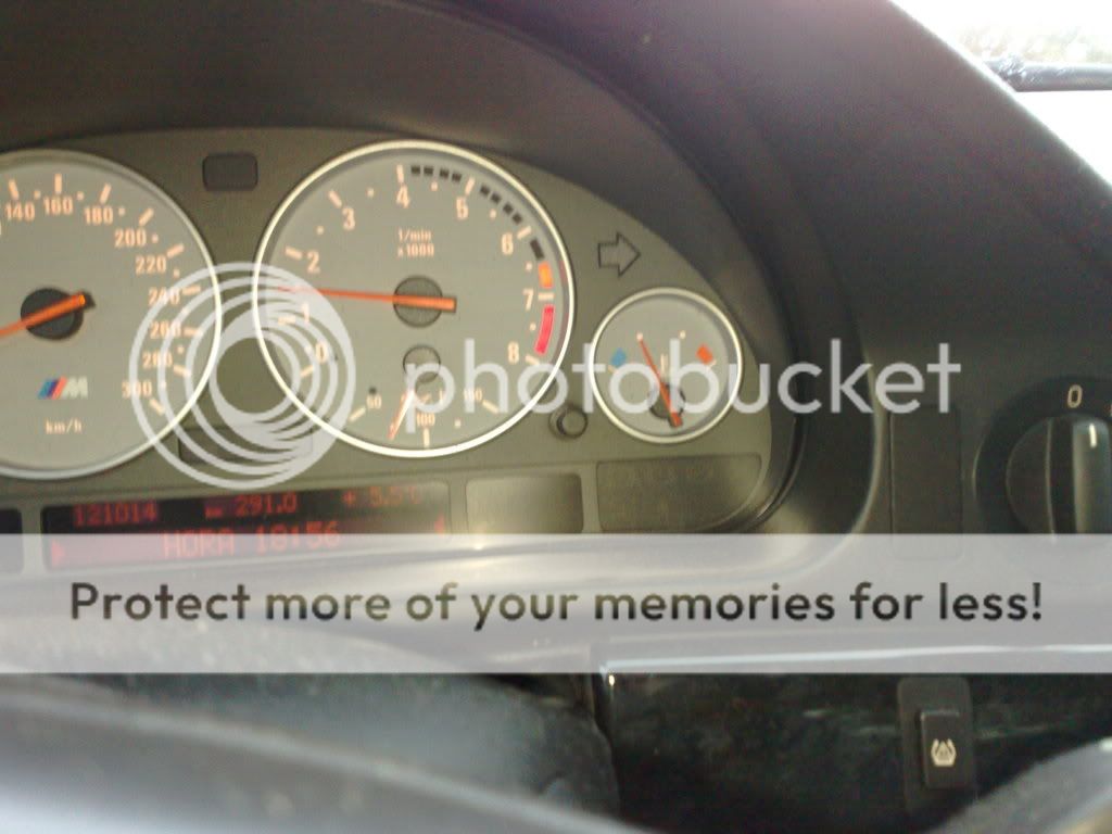

Ante todo perdón por reflotar este hilo.
Aqui una foto de hace un ratito. Hace bastante pelete, pero el agua no suele subir mucho más de donde marca ahora. De hecho al centro no llega más que en ciudad y en verano. La del aceite si que llega hasta los 100 sin problema.
Opiniones?
Salu2!!
Manol
E46 M43B19
1 Oct 2006
52.012
45.440
Cambiar el termostato. :yawinkle
