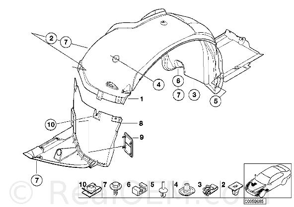

Tengo un compact e-46 del 2004 y me falta el trozo de plastico que va justo delante de la rueda delantera que se sujeta en el parachoques, sirve para proteger de la lluvia o la porqueria para que no entre dentro del para choques donde esta los faros antinieblas entre otras.

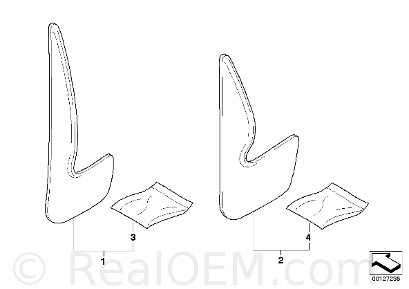

He mirado un pco y encontre esto, se supone que es la pieza que busco pero mirando el dibujo no se si es lo que yo quiero,

01Juego guardabarros delanteros
82160136803$30.75Ver EBA 0144490
02Juego guardabarros traseros
82160136804$23.38Ver EBA 9415000

¿Sabeis si lleva tornillos y si es facil de colocar?
David320M
Tú buscas esto:
Equipo del vehículo => Piezas de montaje compartimiento motor => Carenado del paso de ruedas
Pieza número 8: Cubierta inferior izquierda Ref 51718268373 $45.57
En la del lado derecho va el sensor de temperatura exterior.

yo llevo el del lado izq con sensor de temperatura, y tengo el de el lado dch roto por abajo, por un golpe leve y me falta parte de la pieza 8.
Tengo dos cables cortados que tienen toda la pinta de ser del sensor de la temperatura exterior, pero me extraña porque ya lo llevo en el lado izq. ¿que puede ser?
joseluu
Creo que la que el forero dice es la pieza número 10. Es la que se suele arrancar al pegar con un bordillo alto. Lo digo por experiencia. Todavía la tengo en el trastero!!

David320M
joseluu;11160211 dijo:
Ambos nos referimos a la misma, pero es la número 8 (la 10 es un tornillo)

Madre de dios como puede costar esa pieza 50€ si solo es un trozo de plastico. ¿Costara menos en el conce oficial?
Viendo el dibujo ¿Necesito tornillos o nada mas que la pieza numero 8?

Si está rota los tornillos los tienes puestos en ella, ¿no?
Yo siendo una p*ta pieza de plástico, la compraría en un desguace, sin duda. 55€ es una pasada!
