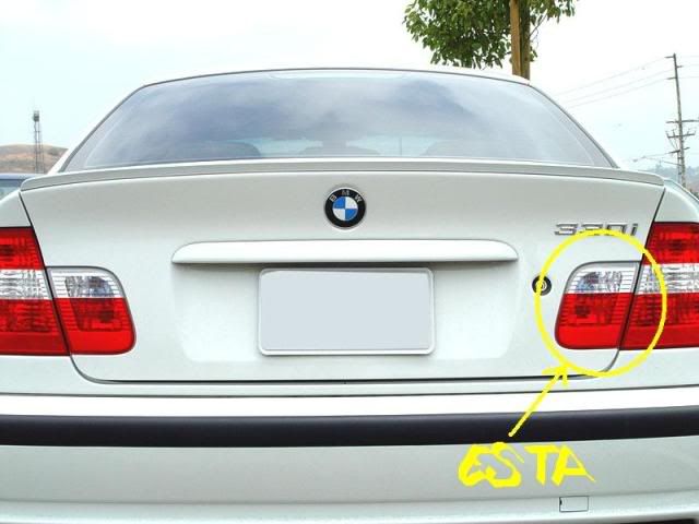

Con toda probabilidad soy el tío más despistado que conozco. Ayer estaba montando los faros traseros de leds. Una vez que acabé, comprobé las luces por segunda vez en mi vida ( la primera fue una de freno trasera fundida, pero ese día no se me ocurrió mirar las demás) comprobé si todas las luces funcionaban. Pues resulta que la misma del otro lado luce como antiniebla, pero ésta no, a pesar de tener bombilla y plafón interior. Deberían lucir ambas o tiene otra función que desconozco? Se admiten opiniones personales sobre la torpeza del autor.

Si no equivoco luz de niebla y marcha atrás..

Ostras, la marcha atrás!!! Esa no la probé. Jod*er, si es que lo mío es mucho. La de niebla no es. El plafón interior sólo guarda una bombilla, dos en el lado izquierdo.

Pues desconozco si los e46 llevan una o dos luces de niebla traseras,pero ahora que lo pienso, el coupé de un amigo mío lleva las dos...:-k
Por cierto, tiene sitio para poner la bombilla o no??

Es que por eso viene mi duda, que he circulado detrás de otros e46 con dos antinieblas traseros. Pero no, sólo tiene hueco para una bombilla. Sólo queda la marcha atrás ( coñ*! Igual que cuando tenía 15 años y no había pasta para gomitas biggrin). Gracias Dark, un saludo

Normalmente lucirá solo la de la izquierda (que es la obligatoria): otra cosa es que le pongas bombilla.

Yo en el 330i llevo los pilotos de serie y me lucen los 2 antinieblas traseros, pero en el 320 le puse los pilotos leds y sólo lleva el antianiebla trasero izquierdo, el derecho no lo lleva. Un saludo

Mi colega lleva detrás los pilotos de leds, y le lucen las de los dos lados...
Tendrá algo que ver con el reestyling??

Digo yo. El mío es pre. Y estoy seguro de haber visto berlinas con dos nieblas traseros.

Marcha atrás ambas, niebla trasero sólo el izquierdo... lo normal en las cuatro ruedas...

En los E46 con los faros de serie, solo luce la de un lado. Para que la otra se encienda hay que hacer un brico y llevar corriente de un lado al otro a través del gusano.
En el buscador se puede encontrar algún brico.

El mio es post, con leds, y la tuve que poner yo... normalmente no luce, vamos, no conozco a nadie que le luzca... hay que poner bombilla y cable...
