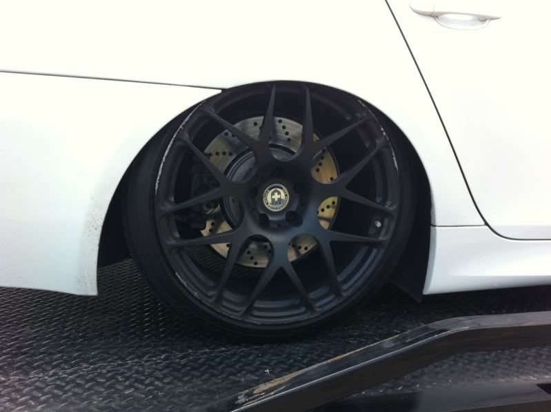

Opción alternativa, que te pase esto en la autopista:

:descojon: a lo ratstyle
