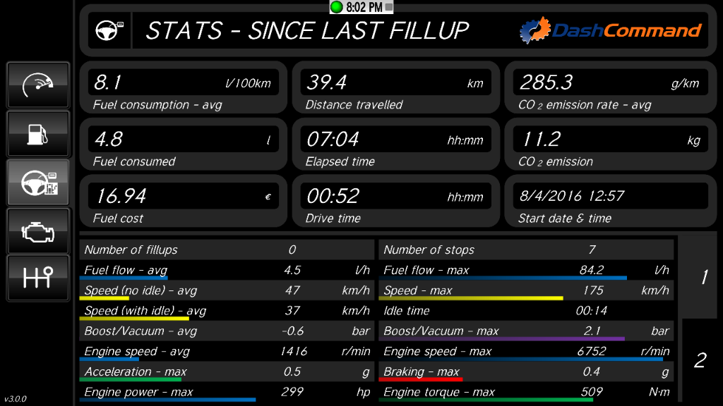

    Buenas. Abro este hilo para saber más o menos como funciona Dashcommand y para los que quieran aprender más. Cada uno que pueda aportar algo bienvenido es jaja. Yo hice unas pruebas y algo no me cuadra de momento. Bueno algunas cosa iré probando pero a ver si funciona bien. Primero es lo de lo que hemos gastado en euors. c**o sabe la apk lo que se ha gastado en euros si no le he metido lo que cuesta la gasoil. Y el segundo es lo del los km. Hice unos 64 km y me marca si mal no recuerdo 39 con algo. Hm alguien que utiliza Dashcommand nos podría explicar alguna cosa. Gracias de antemano. Añado 1 foto en lo que se ve el gasto en euros y el kilometraje.Tambien en Vehicle Advanced Settings tengo esto. Que datos podrías aportar más ?

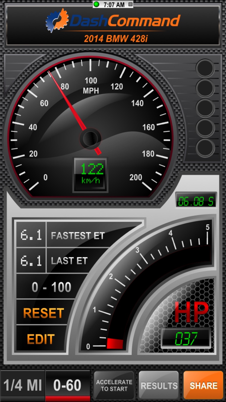

    Aprovechando el hilo, pongo aqui las recuperaciones que ha marcado el DashCommand.
    El 0-100:
    El 60-100:
    A ver si damos un poco de caña a este hilo y vamos aprendiendo cosas.

    Yo con el DashCommand he medido el 0-100 en 7,2seg.
    320d packM aut con 225 y 255 en 18 en una recta llana con un poco de curva.
    Con el launch control.
    Para el resto de mediciones, aún metiendo todos los datos de peso, relaciones de cambio, etc falla más que una escopeta de feria... Casi 500 de par, 200 y pico cv...
    Última edición: 9 Sep 2016
    A Marc_fm le gusta esto.

    Aun no he sido capaz de probar el launch control... Se me pasa por la cabeza varias veces pero no encuentro el lugar y el momento.
    Cuando lo pruebe, aprovecharé para tomar la medida del 0-100 y la posteo :).
