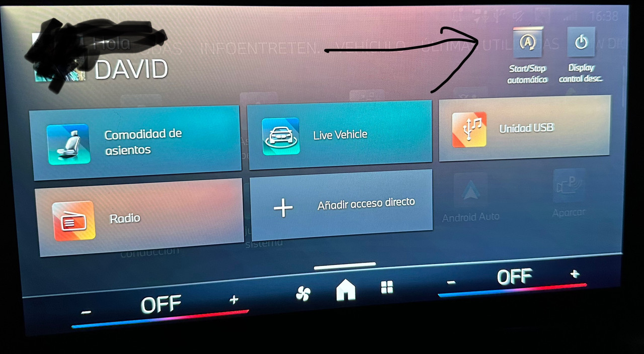

    Hay una manera mejor y más rápida si tienes ID9 con la versión 11/2024.30 o superior instalada.
    En la pantalla central, le das a la casa (Home, icono central en la parte inferior, entre las temperaturas del climatizador) y te saldrá la vista del navegador con la barra vertical de widgets a la izquierda.
    Si te fijas bien, arriba de todo, en el centro hay como una lengüeta. Si le das con el dedo y arrastras hacia abajo se abre el Menú de Accesos Rápidos.
    Una vez abierto este menú en la pantalla, a la derecha arriba de todo hay un icono para apagar la pantalla y, justo a la izquierda de este icono hay el icono del Start & Stop. Si le das con el dedo lo puedes desconectar o volver a conectar.
    También puedes acceder al Menú de Accesos Rápidos desde la vista de navegador completa (sin widgets a la izquierda) y desde la vista donde salen todos los iconos de las Apps.
    Este “truco” sirve para todos los Modos.

    Hola,
    ¿Tienes Digital Premium? Si no lo tienes hay cosas que cambian.
    Yo tengo un X1 sDrive 20i, Mild Hybrid, com ID9, versión 11/2024.30 y Digital Premium, y si tengo la opción de desactivar el Start & Stop (cada vez que arranco el coche) en todos los Modos excepto en Sport.
    Este es el aspecto en el Modo Sport:
    El icono de Start & Stop esta desactivado.
    Y este el aspecto en todos los demás Modos (Personal, Eficient, Relax, Expressive, Digital Art y Silent):
    El icono de Start & Stop esta activo, es decir, si es posible quitar el Start & Stop en todos los Modos excepto en el Modo Sport.
    Si nos das más detalles (fecha fabricación o matrícula, ID8 ó ID9, etc) podemos intentar saber porque no te sale en tu coche.
