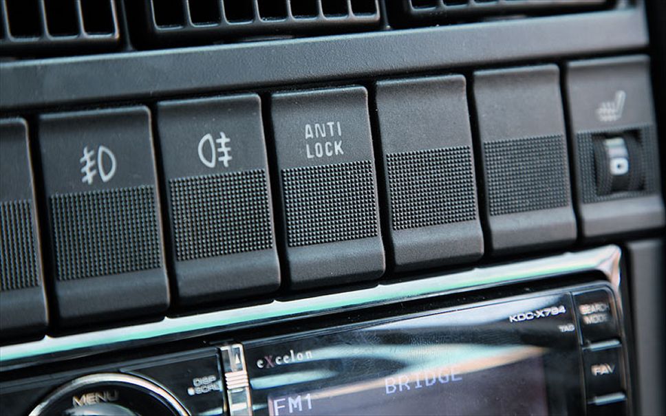

    Probando los nuevos neumaticos M+S con la primera nevada de la temporada, me ha surgido una dudilla. Cuando circulo sobre nieve, siempre suelo quitar el fusible que controla el ABS, ESP... por temas de control sobre el coche y por comodidad he decidido instalar un interruptor. Ahora, mi duda es: si un dia tengo algun problema, ¿La compañia de seguros puede deshacerse de cualquier resposabilidad por tener el interruptor instalado? Partiendo de que en la mayoria de coches de hoy en dia podemos desactivar los controles de traccion/estabilidad con un boton...
    Gracias! ^^
