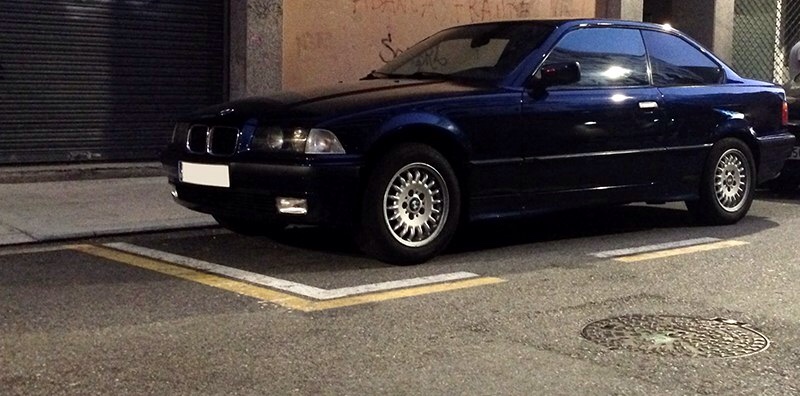

    Buenas noches! Después de mucho tiempo leyendo el foro y buscando un E36, tocó registrarse y presentar a la joya!
    Comprado a una persona mayor, con buen historial por lo que se ve, 135.000 kms y pelado de extras. Las unicas modificaciones que traia, son, lunas tintadas, sistema de escape modificado, descatalizado y con bombo trasero vaciado, Bilstein B4 con muelle duro en eje trasero y un pequeño equipo de sonido con etapa y 2 6x9. Os dejo unas fotos:
    Agosto 2016
    [​IMG][​IMG][​IMG]

    Actualizamos! como ya conté, las llantas tenian el barniz saltado, asi que toca lijar y pintar (he pasado de chorreado de arena, o liquidos decapadores), y despues de casi 4 dias lijando, tengo las llantas traseras preparadas y sin ningun tipo de oxido en el aluminio. Esta semana intentare acabar las delanteras, se pintara, y ya calzare las 4 ruedas! Tapas y pegatinas nuevas tambien encargadas
    Aqui teneis una prueba de como quedaron un dia que probamos. Para mi gusto, quedan genial, le da ese toque entre clasico y moderno sin pasarse. El ET es perfecto, atras quedan casi a ras, y delante a ras.
    Un saludo!

    Buen trabajo ;)
    Un consejo, las fotos se ven pequeñas, yo uso la app Tapatalk, que para subir fotos al foro va genial ;)
