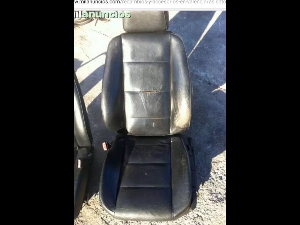

    Hola buenas,pues veréis tengo unos asientos m3 y están hechos polvo y los quería retapizar, pero me lo quiero hacer yo ,el tema es que estoy buscando algún brico para quitar el tapizado pero no encuentro nada,a ver si me podéis ayudar, gracias

    Si son pre, van a presion, coje un destornillador plano o algo con punta y metelo entre el cuero y el plastico(tapa trasera del respaldo) haces palanca y va saliendo así poco a poco cada 5 cm hasta que salga entero.
    Para meterlo igual va a presión ya veras.
    Luego la culera lleva como unos tetones que atraviesan la base del asiento y que presionando los laterales a la vez que tirad van saliendo, creo recordar que llevan 4. Hazlo con cuidado porque se rompen siempre...
    Si el asiento es post se puede quitar la tapa del respaldo con unos tornillos que llevan por debajo, sacas la tapa y te queda el tapizado enganchado a la estructura de hierro por varios puntos, quitas uno a uno y sale todo.

    Llevaba 2 torx y dos tetones donde te sientas, y el respaldo fácil también,gracias por que me daba un poco de palo meter destornillador o tirar por lo menos así he visto como tirar en los primeros pasos,ya tengo fuera el tapizado
