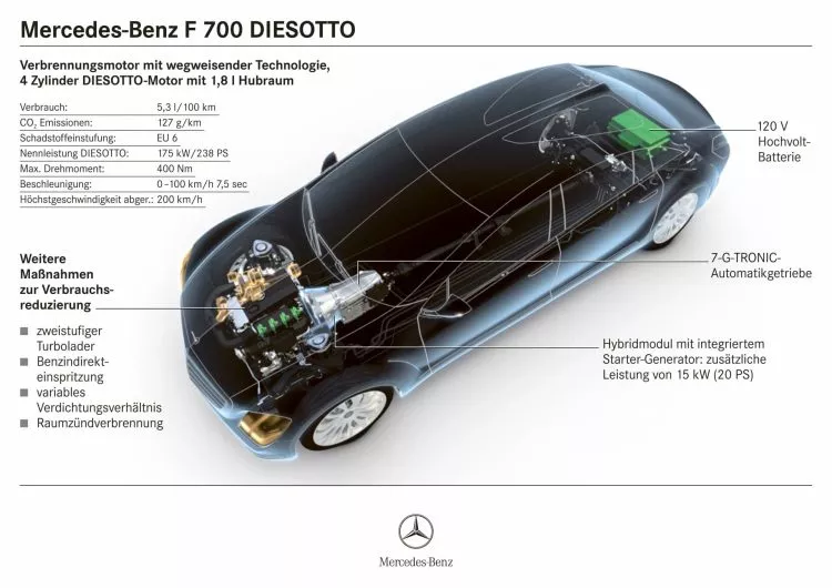

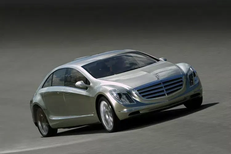

    Dejamos de irnos por las ramas para recordar los hitos del motor DIESOTTO. Mercedes-Benz nos anticipó esta tecnología en un prototipo presentado en 2007 como Mercedes-Benz F700 Concept. Por su nombre ya podemos imaginar que no era un prototipo de fachada, para ser presentado en un salón del automóvil, atraer flashes y hacerse la foto. Aquel prototipo era un verdadero modelo experimental. Desde aquellos C111 de los años sesenta y setenta, Mercedes-Benz ha creado una larga lista de prototipos, plenamente funcionales, para investigar con tecnologías de futuro. Prototipos que han sido probados hasta la extenuación con el fin de crear mejores turismos de calle.
    Aunque la tecnología del motor DIESOTTO ya fuera suficientemente prometedora por sí misma, Mercedes-Benz apostó por una combinación de motor de gasolina turbo asociado a una suerte de sistema híbrido, con un pequeño motor eléctrico de 15 kW de apoyo (20 CV). Bajo esa combinación Mercedes-Benz consiguió crear un inmenso sedán - tan largo como un Mercedes Clase S - con prestaciones de motor V6, con cerca de 260 CV de potencia, y un consumo (según el antiguo ciclo NEDC) de 5,3 litros/100 kilómetros.
    Si nos centramos en DIESOTTO, y nos olvidamos de la hibridación de este prototipo, nos encontraríamos con un motor de gasolina de cuatro cilindros, 238 CV de potencia y un consumo homologado inferior a los 6 litros/100 kilómetros en un vehículo del tamaño de un Mercedes Clase S. Cifras similares a las que puede homologar hoy en día el más austero de los Mercedes Clase S diésel.
    Hibridación mediante, el motor DIESOTTO podía conseguir un consumo - según homologación NEDC - de 5,3 litros/100 kilómetros en un vehículo del tamaño de un Mercedes Clase S

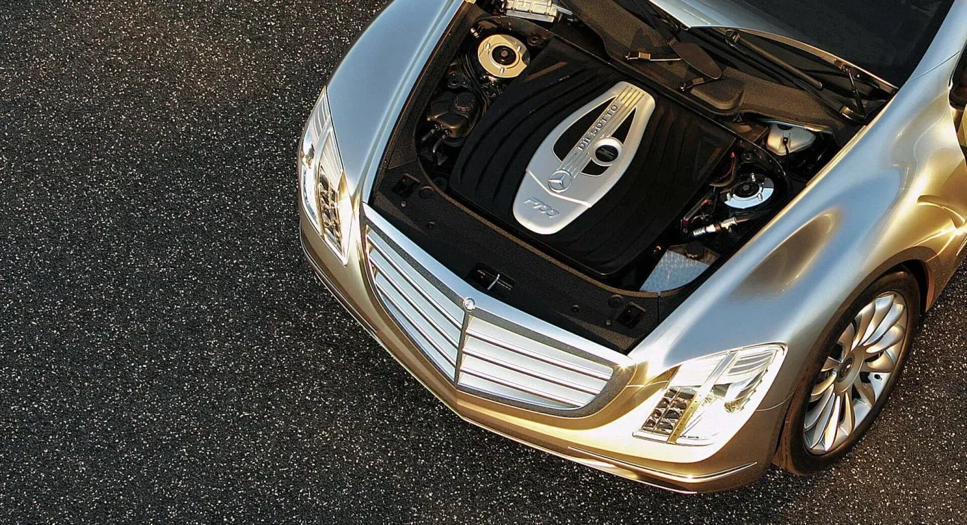

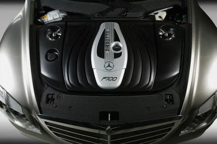

    Con el DIESOTTO, Mercedes-Benz creó un verdadero escaparate tecnológico. No solo por el hecho de conseguir un proceso de ignición por compresión, sino también por apostar por otras tecnologías muy prometedoras. Aquel motor contaba con turbo, control variable del alzado de válvulas y compresión variable. Mercedes-Benz recurrió a un sistema que variaba la relación de compresión modificando el recorrido del pistón, mediante un sistema similar a los ejes Lanchester.
    Hemos de poner muchas comillas a la hora de hablar de mezcla pobre homogénea y encendido por compresión. Porque la realidad del DIESOTTO era otra. El motor de Mercedes-Benz contaba con una gestión del encendido híbrida, de manera que en situaciones de alta carga para el motor el encendido sí corría a cargo de las bujías. Mientras tanto, con cargas bajas y medias para el motor, el encendido de la mezcla de aire y combustible se producía por compresión. La idea que aplicaría Mazda en su SKYACTIV-X, de nuevo, sería similar a la que desarrolló Mercedes-Benz para su escaparate tecnológico en 2007.
    Ese modo de funcionamiento dual, unido a relaciones de compresión variable, conseguían que el motor DIESOTTO ofreciera un rendimiento muy alto, y una eficiencia extraordinaria para un motor de estas características.
    Además del encendido por compresión, el DIESOTTO contaba con un sistema capaz de variar el recorrido del pistón y, por lo tanto, la relación de compresión
