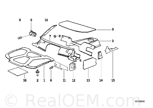

B.U.G
puede ser que diga una tonteria pero tienes quitado el aislamiento del capó?
por debajo del coche existe una tapa que la mayoria no la tenemos, y por ultimo creo que es el desgaste del motor que no se puede arreglar solo te queda acostumbrarte al sonido como de hierro verdad biggrin
B.U.G
esos son del 318is berlina, piezas nº 1 y 16

Ppiyo
Como consejo, ponle la manta del capo, echale algun aditivo para el aceite que mejore sus propiedades asi como un aceite mas espeso, limpia bien el radiador del a/a y el radiador del motor con aire, cambia el agua y cambia los tacos del motor.
Te deberia de amansar mas el ruido del motor asi como las vibraciones.
