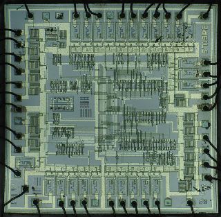

    Si que tienen. Lo que pasa es que en la mayoría de los casos es muy pequeño (típicamente un cuadrado de 2 o 3 mm de ancho por uno de alto) de silicio. Por ejemplo:
    Todos esos "dibujitos" que se ven en el silicio son los componentes (transistores, diodos, resistencias, etc), que están "dibujados" sobre el propio silicio
    Aquí puedes ver un microprocesador bastante antiguo un poco mas de cerca:
    Un poco mas de cerca, se trata de un 68000 de sygnetics. aquí ya se aprecian las pistas de interconexión y muchos componentes por la parte inferior:
    Típicamente se denomina chipset a un conjunto de circuitos integrados que se encargan de gestionar los periféricos de un microprocesador (que es otro circuito integrado). No necesariamente son actualizables con firmware. En general, el término viene a identificar unas determinadas prestaciones proporcionadas por ese conjunto de chips o circuitos integrados.
    Con respecto a tu pregunta relativa a si los circuitos integrados son actualizables, pues depende. Que sean actualizables o no depende de lo que haga el chip. Los que son actualizables incorporan memorias similares a las flash para almacenar el código a ejecutar (normalmente son microcontroladores). En el caso de circuitos integrados que realizan funciones básicas, como el 4053, no hay nada que actualizar ya que lo que hace es completamente físico, sin ningún tipo de inteligencia. Los componentes que incorpora están conectados para hacer esa función y nada más.
