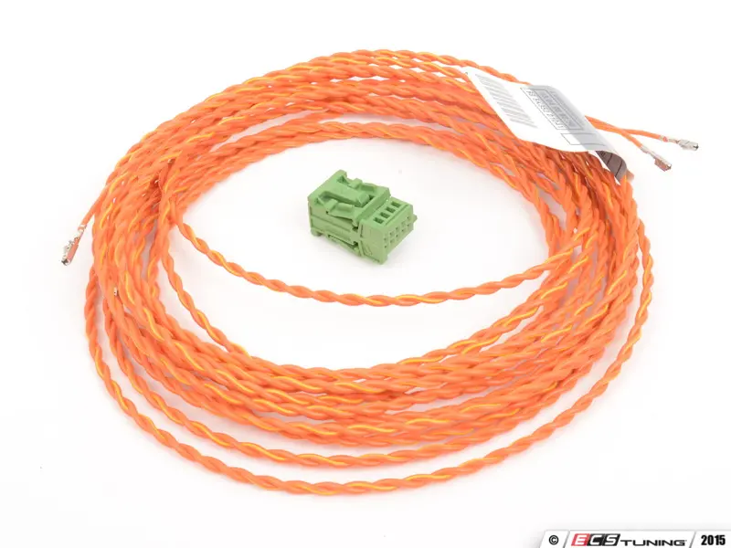

Duda Donde encontrar este cable : Canbus trenzado 0.35 mm awg
Ronin
Entiendo que cualquier cable trenzado te debería de valer. En cualquier almacén electrico que venda cable lo deberías de tener.
blackshark
es un cable normal y corriente,pero de otro color
hola , en los conectores se especifican si son MQS o ELO-Power no se si esto influiría en algo. Luego esta el grosor de 35 mm que no se si lo tendrán habitualmente. El realOEM no lo encuentro.

La sección de cable, mientras no pongas menos sección no deberías tener problema. Tampoco demasiado grande pues si no no te entraría en las bornas. Uno de 2x0,5 mm2 trenzado no deberías tener problema para encontrarlo.
En cables de comunicación es normal usar pares trenzados.

Lo importante del cable es que sea trenzado. Si no encuentras cable trenzado, usa uno de galga similar y haz una trenza con él. Ya tienes un cable trenzado!! :LOL: Ojo, experimento exitoso hecho por mí en un motor HDI por culpa de una rata que mordió los cables de un inyector. o_O
https://www.ebay.es/itm/132598789279?hash=item1edf80f49f:g:ifgAAOSwS3Za4bWd
hola gracias por el enlace , yo vi este pero al no ser los mismos colores me dio reparo en que pudiera darme problemas luego y quería saber si vosotros lo habéis usado.
¿En serio crees que por que el cable tenga la camisa de otro color va a dar fallo? o_O

Te complicas muchísimo para hacer una instalación, si no encuentras los mismos colores, no tiene mayor importancia y esos cables son cables simples, ni apantallados ni leches, el cable trenzado lo usa BMW en las líneas de altavoces y en las de airbag, pero si pones cable normal y corriente de 0.5 te va a servir exactamente igual y si lo quieres trenzado, lo retuerces y listo.
¿Cuántos metros necesitas de cable trenzado?
Y si te hace ilusión emplear los mismos colores, en un desguace lo encuentras.

Hola!
En primer lugar gracias por responder @Eduma :guiño: y si , quiero tenerlo todo controlado . Tal vez demasiado , no te quito razón.
Necesito 5 metros porque me lo quiero llevar desde su empalme según esquemas que está en el apoyapies de las plazas traseras . A la derecha por la canaleta del mazo de cables . En el encuentro con el marco de la puerta. Y he medido con un cable y me salía eso unos 4.5 metros con todos sus curvas y tal haciendo el recorrido real del cable . Si, lo podría poner en el idrive o en la JEB pero (y de ahí los colores ) quiero respetar al máximo los esquemas para luego “acordarme” que ya me ha pasado en alguna ocasión. La verdad esque tenía la duda de si los cables de altavoz en apariencia igual , eran igual exactamente al de bus usado en el K-CAN. En fin tú tienes experiencia más que suficiente y tú criterio como el de otros foreros(leo mucho el foro) me basta :)

Los cables que van protegidos de corrientes parásitas suelen ir en manguera, envueltos en papel aluminio o similar o en malla de cobre, tipo Belden o el de datos tal cual te han dicho
Hasta donde yo sé el que pones en la foto parece cable normal de x sección trenzado, no le veo la protección antiparasitos. En instalaciones eléctricas las acometidas trifasicas o alimentaciones monofasicas crean campos y van cargando o modificando las líneas que están cerca en la misma canalización. Hablamos de 1 ó 3 fases de 220v o 380v. En estos casos se suele poner la línea bus o de datos separada unos 30cm mínimo. Que vas por ahí e incluso esta cruzada y por encima, a veces hay problemas y aveces no

Para nada, anda que no he hecho instalaciones de CAN bus con cable normal.
