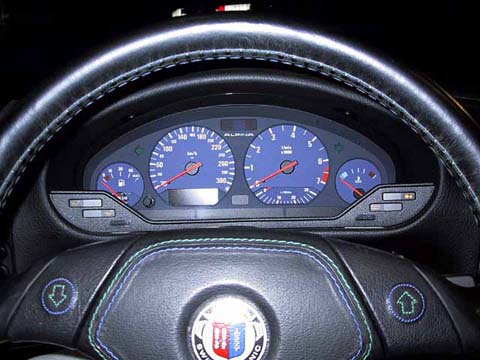

Pepe Pótamo;9898778 dijo:
Nos ha jodido Mayo por no llover a tiempo.
Eso son palabras mayores, lo ví hace un huevo, a ver si lo localizas a un precio no prohibitivo. :roll:
RoBeRT69
30 Oct 2008
6.383
que cabron,pues asi si que mola tio,jejeje.
estaba yo pensando en los tipicos con luz azul o alguno asi de estos modernos
Eduma
21 Oct 2005
53.783
Ese panel estaba en el catálogo de Alpina.
