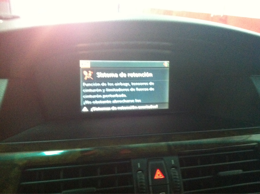

    Bueno, he cambiado la bateria por una igual, mismo amperaje para no tener que codificar coche y....sorpresa!![​IMG]
    Ha salido problema! Ahora me tocara pasar por caja, ya sabia yo que algo pasaría, por eso mis dudas, en fin....

    pillate el cable de pc y ya lo tienes ,hay muchos tutoriales y programas en el foro y para borrarte fallos va de sobra

    Si te ha salido eso es porque algo raro hay somos muchos los que hemos cambiado bateria y sin prblema
    eso me salio a mi en mi e65 cuando arranque el coche con la ficha desconectada de los airbags se borro y listo
    desde luego que eso es raro

    Menuda casualidad!!! No culpes al cambio de bateria, como ya comentan los compis, es muy dificil por no decirte imposible que sea por el cambio el error que ves en pantalla... Si pasas por Sevilla tengo una maquinita de mano que entra en el coche y borra fallos :guiño:
